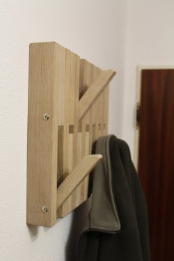

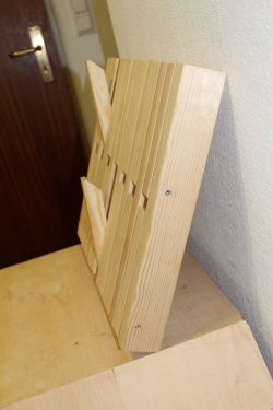

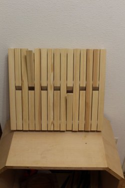

Hi , liebe Forenmitglieder
diese Schraube beidseitig soll eine durchgeführte Edelstahlstange D 8 mm (als drehpunkt dienend ) abdecken und arretieren. Menge gefordert 25 -100 Stck. verpackungseinheit .
Suche ne Quelle ! übliche verdächtige wie Häfele , Ebay waren wenig erquickend .
Darf auch Torx oder kreuzschlitz sein ! Kann auch versenkbar ausgeführt sein , besser wäre Pilzkopf . Durchmesser mindestens 12-15 mm .
Danke für eure Tipps.

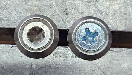

Hallo Maho68,
evtl. wären Senkkopfschrauben und Rosetten eine Lösung.
Die Rosetten die ich hier habe (Vollmetall, kein Blech) sind AD 11,5mm.
Gruß Markus

Hallo , Markus
Haste mal ein Bild ?! Oder Link zur Quelle?:emoji_slight_smile:
Habe schon über Unterlegscheiben nachgedacht , diese sehen aber nicht edel aus . können ja auch minimal verrutschen ,das würde denn oberflächenmässig auf dem fertigen Holzprojekt sichtbar
8.263
eine weitere Möglichkeit wären "Schwere Unterlegscheibe" 5x15x1,5mm senken und dann mit einer M4 Linsenkopfschraube kombinieren.
Oder aber, die äußeren Hölzer mit 5mm durchbohren und auf der Innenseite auf ca. 60% Tiefe auf 8mm aufbohren.

tiepel
31. Mai 2015
4.913
Sauerland
Hi,
mit dem Suchbegriff "Linsenflanschschraube" oder "Linsenschraube (mit Flansch)" solltest Du fündig werden.
Oder ist da der Durchmesser zu klein?
Gruß Reimund
FredT
26. Juni 2014
6.135
Halle/Saale
Wegertseder sagt: DIN 921 Flachkopfschraube mit Schlitz, großem Kopf M4x12. KopfDm ist 12
(Hättest du auch selbst finden können. Danke)
