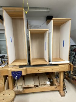

Für drei Garderobenschränke muss ich noch Türen anbringen.
Die Türen werden wie die Seite, weißes HPL auf Spannplatte, die Kanten sind Massivholzleisten.
Verwendet werden Topfbänder.
An den Seiten liegen die Türen auf. Oben und unten sind die dann einschlagend(?)
Ich wollte nun die Spannplatten zuschneiden.
Wieviel Luft lässt man da oben und unten?
Dachte 2mm oder ist das zu wenig?
Die Schränk sind alle 460mm breit und
1260, 1050 und 795mm hoch.

2mm Luft kann man schon machen, ist halt nicht sehr viel. Wenn der Korpus gerade steht und nix verzogen ist klappt das schon. Ansonsten siehst du halt sofort wenn was schief ist. Bei größerer Fuge fällt das nicht so arg auf.

Ich hätte auch 4mm gemacht. Das ist auch der Rand den du durch die Topfbänder vorgegeben kriegst

Es sind nun ca 4mm geworden. Ich hatte die Platten mit 2mm geschnitten und in den Korpus gestellt, das war schon recht knapp.

Da kann ich dir nicht folgen. Was hat der 4mm Abstand von der Topfbandbohrung mit den Splatmassen oben und unten zu tun?
Vielleicht, dass die per Topfband befestigte Tür im Normalzustand 2mm Abstand von der Außenkante Korpus hat? Also ohne die Verstellschraube auf der Kreuzplatte übermäßig raus- oder reinzudrehen. So kommt man bei Nachbarn auf 4mm.
