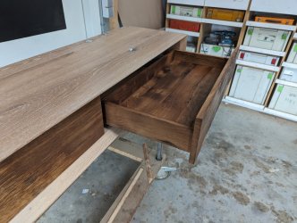

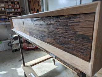

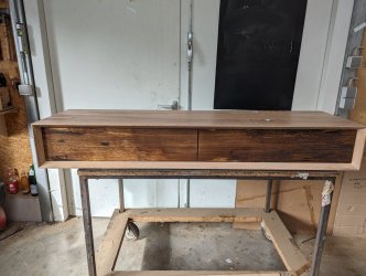

Hier noch ein paar Schnappschüsse vom Sideboard.
Ich schreibe nochmal etwas ausführlicher etwas dazu was ich mir gedacht habe und was ich mit den Dingern vorhabe.

Kurze Frage, bekommt das Sideboard Füsse oder wie wird es an die Wand montiert. Da würden bei dieser geringen Höhe und dazu relativ grosser Ausladung grosse Hebelkräfte wirken. Wir haben bei einer Anfrage ähnliche Probleme.
Ne, das Sideboard ist aus dem Holz eines Dachstuhls hier aus der Nähe. SBK inkl. Doppel sind die Bretter vom Strohboden und das helle ist aus irgendwelchen Konstruktionshölzern gesägt.
Das wird aufgehängt, einfach geschraubt durch eine, an den Deckel geleimte, Leiste. Klar, kannst du nicht an jede Wand hängen.
Durch die Leiste kannst du die ANschraubpukte immerhin versetzen und bist frei in der Wahl der Befestigungsmittel.
Kannst halt auch an beliebeiger Stelle Gewindestangen einkleben. Habe ich einmal gemacht, also erst Gewindestange geklebt und dann mit Schablone aus Spanplatte die Bohrungen übertragen, damit das Ding auch in waage hängt. War fast perfekt :emoji_wink:
Ist jetzt eher was zum selber montieren als etwas zum verschicken und der Kunde hängt selbst auf. Ich würde in so einem Fall also schon auf die Problematik hinweisen.
@fahe , wenn du das so möchtest......
Man kann natürlich auch einfach irgendwelche schräg ausgestellten Füße dranschrauben, Metall oder Holz egal. Bin ich für den angedfachten Zweck noch am überlegen.
Maße, damit das etwas abschätzen kann:
140/37,5/20 in cm :emoji_wink:

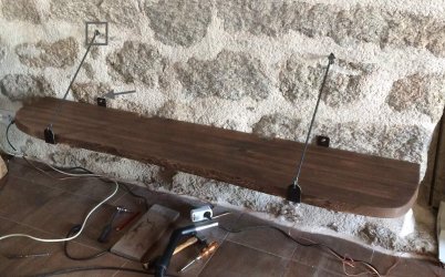

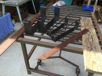

wenn es die Wand her gibt würde ich da flache Stahlkonsolen mit Schwerlastanker nehmen,
oder so wie ich mein Regal, (da steht ein großer Fernseher drauf plus ein sehr schwerer Verstärker)
befestigt habe.. (benben ist ja nun auch unter die Schweißer gegangen...)
ansonsten bleiben ja nur Füße oder von der Decke herab irgendwas...
die linken 2 Konsolen wurden unter geschraubt,
da steht der Verstärker drin.
die Haken sind aus 6mm Rundstahl gebogen (oder waren es 8mm?):
wollte eigentlich :emoji_sleeping: immer noch einen Flansch für die Wand dazu schweißen
und schönere Schrauben unten (Pfeil):
das Brett (geflämmt) ist natürlich bei weitem nicht so schön wie benbens Altholz :emoji_disappointed:
ist halt Fred Feuerstein Design...

Badmöbelkonsolen eignen sich sehr gut wenn sie neben oder über den Schubkästen Platz finden. Die kosten aber und die Hebelkräfte bleiben
so oder so. Bei uns geht es eher um die Herstellung für einen Händler, da habe ich die Montage nicht unter Kontrolle und deshalb Bedenken.
Laut meinem Verständnis ist es dann nicht dein Problem. Montage bauseits ist ja technisch jetzt erstmal irgendwie möglich. Ob das natürlich zielführend ist, ist nochmal was ganz anderes.
Wir haben oft das Thema Bad, meist lässt man dann irgendwas schweißen und in die offene Wand einbauen, oft hat man auch diese Vorsatzwände mit massiven Profilen, da ist es dann kein Problem. Das Möbel passt man so an dass die Konsole rein passt.
Meist verschicken wir sowas und sind in Rücksprache mit dem Architekten/Planer/Bauherr, dann geht es.

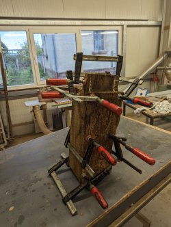

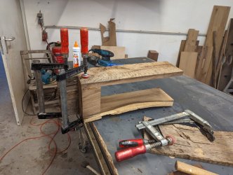

Nächste Bastelnummer.

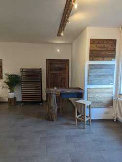

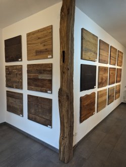

Wir verkaufen ja gesägte Kanthölzer aus alter Eiche, da viele Kunden meckern, dass die Eiche so schwer ist......

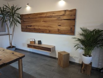

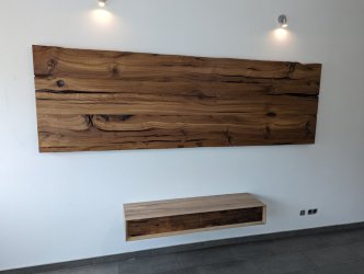

Das Ding kommt in die neue Ausstellung, da habe ich Netzwerk- und Stromkabel aus dem Boden kommend. Da ich die nicht einfach kappen will, wird das da eingebaut und versteckt.
Solche Balken machen wir für solche Zwecke schon sehr lange. Man sieht es nur wenn man genau hinguckt.

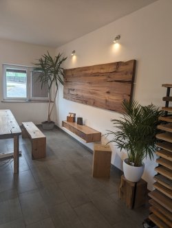

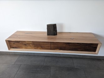

Bisschen Deko und ein bisschen Text fehlt noch, nagut ordentliche Fotos vielleicht auch......
Könnt ihr sagen was das vorher war? Balken, Dauben, Stall oder Ähnliches und wie alt das wohl ist. Dann können die neuen Möbel eine Geschichte erzählen, das macht es noch individueller.
Das lasse ich mal als Mysterium so stehen. Sicher kannst du dir sein, dass es Kundennamen von mir nicht im Forum gibt.
