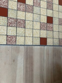

Hallo ihr Lieben,
ich habe hier nen Bodenaufbau aus den 60ern, da gab es nen schmalen Fliesenspiegel in der Kochnische, drumherum Holz. Der Holzboden liegt auf Balken auf, dazwischen sehr viel Sand, das alles auf ner Betongeschossdecke.
Kennt ihr solche Aufbauten und könnt mir nen Tipp geben, wie es unter den Fliesen aussehen könnte?
Flottonas

Da wurde oft der Blindboden höher gesetzt oder ein 2.eingezogen, um darauf Estrich bis OK Balken einzubringen. Wie man sieht, hat es trotz der durchlaufenden Balken funktioniert.
Die kleinformatigen Fliesen haben die Spannungen über die vielen Fugen ausgleichen können.
Mit dem heutigen Riesenplattenformatwahnsinn wird das nix mehr.

Das gibts der Möglichkeiten viele:
Beton, Betonestrich, Anhytidestrich, Trockenestrich auf Schüttung ...
Mach mal ne Klopfprobe, ob es sich hohl anhört oder eher massiv.
Die Klopfprobe war nen guter Tipp - es klingt hohl!
Allerdings nicht überall - das kann immernoch lockere Fliese/fehlender Kleber sein.
Na ich werd wohl bohren müssen und mir das daran anschauen.
Ich halte euch aufm Laufenden :emoji_slight_smile:
7.713
Ich kenne diese Art Fliesen (wohl aus den 1920ern) einfach in sandigen Untergrund mit einem dicken Klacks Mörtel gelegt. Also so geschätzt 3cm Mörtel.
In den 60ern dann hat man sie eher nass in nass gelegt, also in den noch nassen Estrich. Die ganz alten Handwerker konnten das vor 20 Jahren noch. Kann heute wahrscheinlich kein Mensch mehr.
Hohler Klang würde für mich eher nach ersterer Methode klingen.
Was hast du denn mit der Fliesenfläche vor?
Soll da was repariert/getauscht werden?
An anderer Stelle nehm ich das Parkett raus - das würde ich hier gern einsetzen. Klar, ich könnte auch den ganzen Boden tauschen aber das widerstrebt mir. Ideal hab ich danach ne Fläche Parkett, die dann abgeschliffen und behandelt wird.

Guten Morgen,
hier (BJ 1955) war es so:
auf der Betondecke war ein Estrich, mit Mauerabfall durchmengt.
Um den Fliesenspiegel war ein Winkeleisen eingearbeitet.
Die Verbindung Fliesen - Estrich war nicht sonderlich fest, die Fliesen springen und splittern wie Glas.
Ich habe den Estrich zerkleinert, indem ich die ganze Platte etwas angehoben, hohl gelegt habe und mim Bello drauf.
Gutes Gelingen
Gerd
