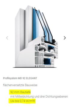

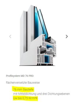

Nun ja, pauschal schwer zu sagen. Bei mir wurden vor ~4 Jahren neue Fenster eingebaut (die alten aus 1976, Holz) waren einfach fertig, teilweise trüb (Feuchtigkeit zwischen den beiden Scheiben) und einfach weder Zeitgemäß noch dicht.
weil ohne Sachverstand dreifach verglaste hochdämmende Fenster eingebaut wurden in die ungedämmten 36er Vollziegelwände
Habe mich zu dem Zeitpunkt auch damit auseinandergesetzt welche Fenster & Verglasung Sinn macht. 3-fach Verglast hat rein Wärme-dämm technisch keinen wirklichen Unterschied zu den 3-fach Verglasten gemacht (Wirus). 3-fach ist nur besser beim Schallschutz (hier nicht nötig).
Quelle: https://www.wirus-fenster.de/produkte/fenster/kunststoff-fenster/
Was man hier allerdings nicht vergessen darf: Die Beschläge sind die gleichen. Bei dem 3-fach verglasten müssen diese also ~1/3 mehr Last aufnehmen können --> höherer Verschleiß!
Zudem wäre es durch die größere Bautiefe auch mehr Aufwand/ Nacharbeit beim Einbau gewesen.
