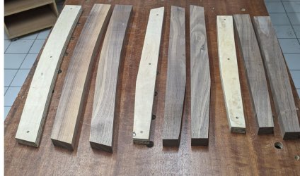

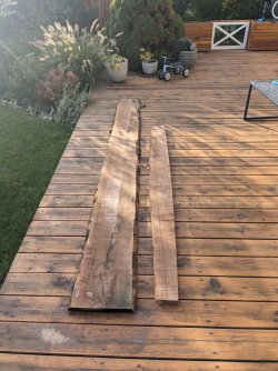

Am Anfang waren wirklich schöne Stücke Nussbaum.

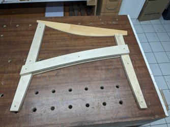

Als erstes wurden Schablonen hergestellt. Für die Beine ganz normal zum Abfahren mit dem Bündigfräser.

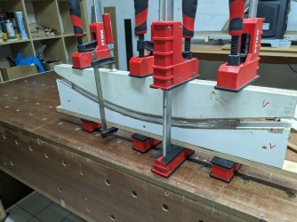

Für die Armlehne werde ich mehrere Streifen formverleimen. Dafür habe ich eine Form zum Pressen des Materials hergestellt.

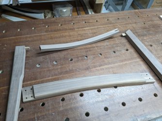

Bis dato habe ich es geschafft die Teile für die Beine auszusägen und zu fräsen.
Als nächstes werden die Streifen für die Armlehnen geschnitten und formverleimt.
Ich werde erstmal den Teil der Armlehne herstellen, der zwischen den beiden Beinen ist (5 x 4mm) und diesen Teil daran fixieren.
Die durchgehende "Armauflage" (2 x 4mm) würde ich dann danach aufleimen.
Wie ich die Befestigung der Armlehne an den Beinen mache ist mir noch ein wenig unklar :S
darf ich fragen was man dafür in Deutschland bezahlt?
Dazu müßte ich natürlich auch die Maße wissen..
und wie weit kommst du mit einer Bohle, bzw. was bleibt dir übrig bei diesem Stuhl..
Also Rohmenge zu Fertigmenge...
Ansonsten viel Erfolg, ich bleibe hier am Ball
Der Preis pro m³ ist bei meinem Händler 4000€.
Die linke Bohle hat 110€ gekostet (3mx28cm breite x 3,3 Dicke).
Brauchen werde ich voraussichtlich 2m von der Bohle, verwende aktuell aber auch fast nur den Kern.
Die nicht sichtbaren Teile (komplett mit Cord umwickelt) mache ich aber aus Escheresten)

Wie beim anderen Stuhl habe ich mir einfach ein Foto von der Seitenansicht genommen, die Sitzhöhe auf 55cm hochskaliert und die Kanten nachgezeichnet. Ist an einem Abend vor dem Fernseher schnell gemacht.

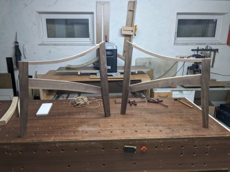

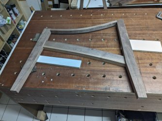

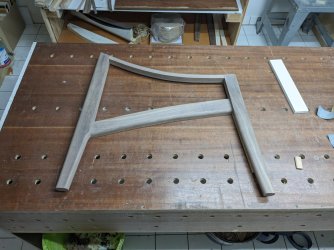

In den letzten Wochen bin ich ein wenig weiter gekommen.
Als erstes habe ich die Armlehnen verleimt.
Danach habe ich mich an die Verbindungen der Teile gemacht (sieht man auf einem späteren Bild noch besser) und die Teile "roh" zusammengesteckt.
Bei den Verbindungen waren die exakten Schnitte an den Verbindungsstellen extrem wichtig, damit die Teile sauber zusammengesteckt werden können.
Als alles gepasst hat, habe ich die Rundungen angefräst und geschliffen. Auf den folgenden Bildern sieht man die genutzten Rund- und Dominodübel noch ganz gut.
Was besseres ist mir für die Verbindungen nicht einfallen :S
Einen guten Wochenstart euch.

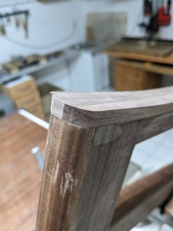

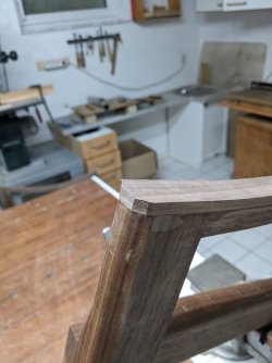

Es ist in den letzten Wochen langsam und bedächtig vorangegangen.
Als nächstes habe ich die Armlehnen raufgeleimt. Das war ziemlich kompliziert, weil man die Schraubzwingen nicht ideal ansetzen konnte.
Danach habe ich die Überstände seitlich plangehobelt und vorne und hinten vorsichtig abgesägt.
Um die Rundung sauber nachzustechen war ein sehr scharfes Stecheisen hilfreich.
Beim Sägen ist mir leider ein Missgeschick an einer Stelle passiert. Eine kleine Ecke ist ausgerissen. Diese konnte ich dann aber mit einem kleinen ran geleimten Stück wieder so reparieren, dass man es ohne zu Wissen eigentlich nicht sieht.
Die Nägel habe ich bereits vor dem Verleimen 2/3 eingeschlagen und geölt habe ich auch schon.
Als nächstes werde ich die Sitzfläche weben und mich dann an die Rückenlehne machen.
Markus

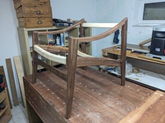

So, ich habe fertig. Hat alles bisschen länger gedauert. Das Weben und die Rückenlehne gingen in sich aber gut und schnell.
Hat Spaß gemacht. Deutlich aufwändiger als der DelRey. Dabei muss ich persönlich sagen, dass der DelRey bequemer ist. Man sitzt auf dem Ascot etwas aufrechter.
