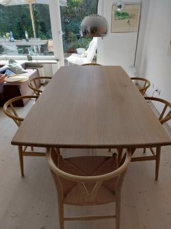

Ich habe im Oktober unseren Esstisch fertig gestellt.
Der Tisch ist 230cm lang und 95cm breit an den breitesten Stellen.
Ich hätte bei der Form zwar eigentlich ruhiges Holz gewählt, aber meine Frau wollte es so wild wie möglich. Also haben wir uns auf wild aber noch kein Brennholz geeinigt.

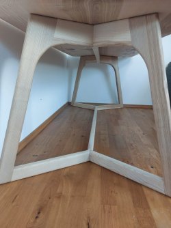

Das "ungewöhnliche" an dem Tisch ist vermutlich das Gestell.
Den Mix aus Rundungen und Fasen habe ich gewählt, weil die bereits vorhandenen Stühle diesen Mix ebenfalls in den Beinen haben, ich finde das ganz passend.
Die Tischplatte habe ich mit leichten Rundungen weg vom Quadratischen und mit einer Schweizerkante optisch etwas in der Dicke reduziert.
Leider bin ich nicht kreativ genug um mir so ein Design auszudenken, deshalb habe ich hier geklaut, daher kommt euch der Titel dieses Threads.

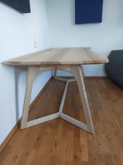

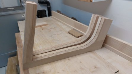

Dann kam wieder der Bau vom Gestell, ich habe leider nicht viele Fotos gemacht, im Prinzip ist es einfach viel Schablonen schleifen, dann Fräsen und dann noch mehr schleifen.
Bis ich die vier Beine soweit hatte war ich bei ca. 8h Zeit, nicht direkt Arbeitszeit, aber wenn man nicht in einem Zug durcharbeiten kann kommt da leider einiges an Verschwendeter Zeit dazu.
Vom Verleimen der Beine miteinander und vom verbinden zu einem Gestell habe ich leider keine Bilder gemacht, aber evtl. erkennt man an einem Detail von der Verbindung, wie das ganze aussieht.
Also zuerst die beiden Beine auf Gehrung (heißt das Gehrung, wenn es nicht 90° sind?) verleimt, dann mit einer Schablone eine Gerade Fläche angefräßt und dort dann die Streben eingeleimt. Zur Stabilität sind in jeder Verbindung Dominos.

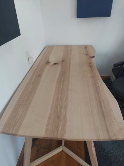

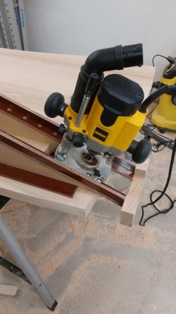

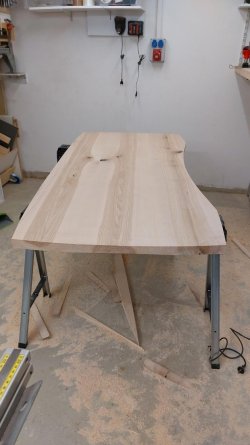

Dann die Platte gefertigt, da es ein Schreibtisch wird konnte ich die Rundungen aggressiver machen und fand es dann ganz schön, eine Art Sitzmulde zu formen.
Alles grob mit der Stichsäge geschnitten, dann mit der Schablone gefräst und dann natürlich geschliffen.
Anschließend dann wieder eine Schweizerkante.
Dann natürlich viel viel Schleifen, bis alle Rundungen sauber sind und die Unebenheiten, die ich beim Fräsen gemacht habe nicht, weg sind.

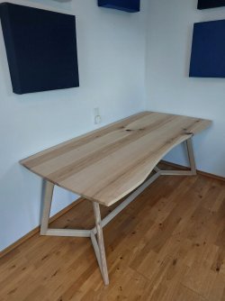

Und weil der Tisch ja nur so ähnlich wie der im Esszimmer sein sollte habe ich das Gestell hier anders herum montiert.
20250311_161635.jpg 20250311_160009.jpg 20250311_161645.jpg 20250311_161657.jpg
Mitglied 132096
... ist sehr schön geworden. Insbesondere das Gestell ist außergewöhnlich und passt sehr gut zu dem Tisch. Gefällt mir sehr gut.

Schee. Die Wurmlöcher werden sich schon mit Marmelade oder Pudding füllen. :emoji_grin:
Die Platte gefällt mir, auch wenn ich das Wilde nicht so mag. Der dunkle Ton ist hübsch, gute Balance, wie du beschrieben hast.

Gefällt mir auch gut :emoji_thumbsup:

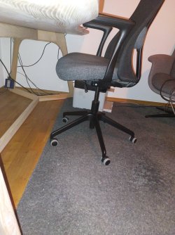

Was mich glaube ich,beim Schreibtisch, stören würde ist die Leiste in der Mitte. Wirkt "eng"/ im weg wenn man mit dem ordentlichen Bürostuhl richtig dran sitzt.
Mach doch bitte Mal ein Bild wenn der Schreibtisch fertig ausgestattet ist und der Bürostuhl dran steht.
Gruß SAW
Manuel_
16. April 2022
1.515
Die Kabel bitte ignorieren, ich hatte heute noch keine Zeit das ordentlich zu machen.
Die Strebe oben ist nicht im Weg, die erwische ich nicht einmal, wenn ich es versuche.
Die unten ist natürlich Geschmackssache, die ist schön rund, da lege ich die Füße automatisch drauf. Bisher stört es nicht, was aber sicher nichts sagt, wenn ich gerade mal 2h dran gesessen bin.
Ich habe mir aber unter meinen alten Tisch einen Tag lang so eine Leiste gelegt, um zu sehen ob es mich stören wird, auch da fand ich es nicht unangenehm.

Ich würde aber vermuten dass mich die Leiste unten auch stören würde.
Kann aber auch sein dass man sich daran schnell gewöhnt.

Beim Esstisch, ist sie so weit weg, das hat in den fast 6 Monaten noch keinen gestört.
Beim Schreibtisch wird sich das zeigen, wenn es wirklich stört schneide ich sie raus. Durch die gewinkelten Beine stand der Tisch bei den Proben ohne Streben und unverschraubt schon recht stabil, da sehe ich für meine Anwendung dann mit der oberen Strebe und mit der Platte verschraubt absolut kein Problem.
Klar am Esstisch sitzt man auch nicht 8-10h, zudem ist er tiefer und ganz andere Bestuhlung.
Wird die Zeit zeigen. Für mich wäre es denke ich störend, auch beim saugen / wischen da er ja an der Wand steht.

Schöner Schreibtisch! Darf ich meinem Junior nicht zeigen, sonst muss ich noch Esche besorgen... :emoji_joy:
Ich Frage mich allerdings, wie du das Gestell mit der Platte verbunden hast. Auf den Fotos ist es für mich nicht ganz ersichtlich.
Liegen die beiden äußeren Bohlen eigentlich nicht auf dem Gestell? Falls nicht, kann es dann nicht Probleme mit Verwerfungen geben?
Normale Spaxschrauben und große Löcher, so dass das ganze arbeiten kann.
Wir werden sehen. :emoji_stuck_out_tongue_winking_eye:
Ich bin auch neugierig, aber da er für mich ist, kann ich das ganze eben beobachten und dann reagieren.
Für jemanden anderes würde ich so eine Konstruktion vermutlich nicht wählen, aber bei mir selber bin ich da entspannt.
Wenn ich sowas mache würde, was ich natürlich als gewissenhafter Profi nie tun würde, könnte ich mir vorstellen da ordentlich große Sacklöcher vorzusehen.
Ich könnte mir vorstellen, dass das dann bisher immer an Platz zum Arbeiten für das Holz gereicht haben würde.
Ich glaube ich habe das etwas flapsig formuliert, ich habe beim Schreibtisch ins Gestell mit einem 15er Forstnerbohrer (größer wollte ich nicht, sonst wäre ich in die Rundungen gekommen, das sah doof aus) so tief gebohrt, dass ich mit einer 70er Spax ca. 30mm in die Platte komme und dann das Durchgangsloch mit 9mm gebohrt. Die Platte habe ich etwas vorgebohrt, damit die Schrauben sauber da hin gehen wohin ich sie haben möchte.
Beim Esstisch habe ich das mit Maschinenschrauben und Rampamuffen gemacht, da ich aber das Gestell nicht mehrmals an und abschrauben muss wurde das ganze beim Schreibtisch vereinfacht.

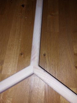

Hallo! Sehr schoene Arbeit. Auch wenn mir der Esstisch besser gefaellt, mit den nach innen gehenden Beinen.
Bei Fraesen der Rundungen kommt man nicht in die Spitze Ecke (wie du ja gesehen hast).
Das kann man anders Loesen, die Beine Dicker machen und erst duenn fraesen in einer Schablone, dann bleibt in der Spitze genug Material, dass beim Radienfraesen dann der Radius voll umlaufend ist. Kann gerade kein gutes Bespiel finden ohne CNC.
https://www.youtube.com/watch?v=X8Ly-BgyHPs
Es geht aber auch ohne CNC, Einfach mit Schablone und Buendigfraeser Arbeiten. Ist natuerlich Faktor 3 aufwendiger...
Sehr schoene Tisch, ich hatte fuer einen Esstisch mal ein fast identisches Gestell geplant...und ich meinte ich hatte es irgendwo gesehen und wollte es nachbauen...allerdings aus Buche und dann schwarz lackieren.

vielen Dank für das Feedback! Ich bin jetzt erst dazu gekommen das Video zu schauen, aber ich ich stehe auf dem Schlauch.
Es geht um die Ecken die zu klein für den Radienfräser, bzw. dessen Kugellager sind?
Kannst du mir das nochmal erklären oder sagen, an welcher Stelle im Video er das zeigt ich verstehe es nicht oder falsch.
Wenn ich überlege, wie lange ich mit Stecheisen, Feile und Schleifpapier versucht habe eine gefällige Form zu bekommen fällt es mir fast schwer den Faktor 3 zu glauben. :emoji_grin:

Genau, der Innenradius der Ecke muss groesser sein als dein Anlaufring, dann kannst du in einem Schwung rumfahren.
Ich habe nochmal ein anderes Video rausgesucht. Die Winkel sind nicht so spitz wie bei dir (er nimmt ja auch eine stationaere Fraese).
https://www.youtube.com/watch?v=cgl-E2w33rQ&list=PLjfKarWyTjJiSis1DHftJQ9NvSuNYQT0I
So bei minute 40 oder so geht es los.
Du machst die Profile aus denen du die Beine zusammenleimst einfach groesser als Endmass.
Dann nimmst du eine Schablone, und fraest auf Endmass, so dass in der Spitzen Ecke die Ecke innen nun mit Material gefuellt ist.
Hoffe es hilft, es ist recht schwierig zu erklaeren, ohne explizites Bildmaterial.

Vielen Dank für die zusätzlich Erklärung und die Mühe, die du dir mit mir gibst.
Und ganz speziellen Dank, dass du dir für mich dieses Werbevideo angetan hast!
Wenn ich das Vorgehen im Video auf den Tisch hier übernehme, dann würden die Beine mit Übermaß gefertigt also die drei Teile verleimt, dann mit der Schablone ausgefräst, dabei verzichtet man dann "automatisch" auf die spitzen Winkel und kann deshalb dann auch bequemer mit der Kantenfräse und Abrundfräser überall entlangfahren.
Habe ich deinen Vorschlag so richtig verstanden?
Wenn man mit der leicht geänderten Optik kein Problem hat, kann es gut sein, dass die Methode einfacher ist.
Wobei ich bei der Art wie ich es jetzt gebaut habe nur bei zwei Teilen der Beine je eine Seite, die mit der Rundung, gefräst habe und den Rest gesägt und gehobelt habe. Da ich mich bei der Tischfräse (noch) nicht so ganz wohl fühle fand ich das eher angenehm.

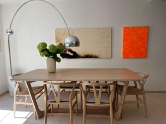

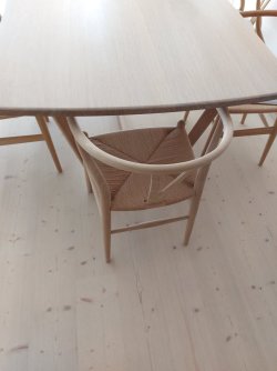

Ich wurde gebeten nochmal so eine Tisch zu bauen.
Da er aber zu den vorhandenen wishbonechairs passen sollte, habe ich ein paar Dinge angepasst.
Beine und Platte, sind dicker, damit es runder und weniger gestreckt wirkt. Die Abschnitte von der Platte sind ausgeprägter. Das Verhältnis von Breite zu Länge habe ich angepasst, dass er eher rund/gedrungen wirkt und nicht so gestreckt wie mein eigener. Die Platte und Beine haben großzügige Rundungen und keine Fasen.
Und natürlich sollte die Farbe zum Stuhl passen. Auf dem ersten Bild ist der Stuhl neu, da passt sie gut. Aber scheinbar ist die geseifte Oberfläche nicht sonderlich stabil, denn auf den anderen Bildern sind die 4 Stühle, welche nicht an den Kopfenden stehen schon 6 Monate in Benutzung und haben die Farbe schon deutlich geändert.
Falls jemand über den Thread stolpert, weil er selbst so ein Tisch bauen möchte, bei ihm die original Maße aber ebenfalls nicht passen, hilft ihm diser Post ja vielleicht.
