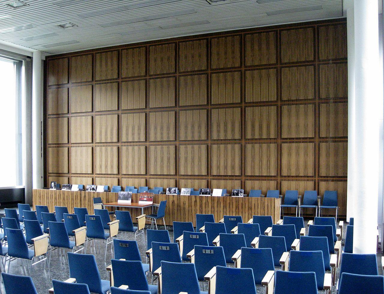

Ein schönes Beispiel https://www.baukunst-nrw.de/img/objekte/XL/7483_2014-09-14_Bonn_Tulpenfeld_BPK_Saal_01.jpg
die älteren erinnern sich evtl um welches Objekt es sich hier handelt.
In Massivholz nicht machbar.
