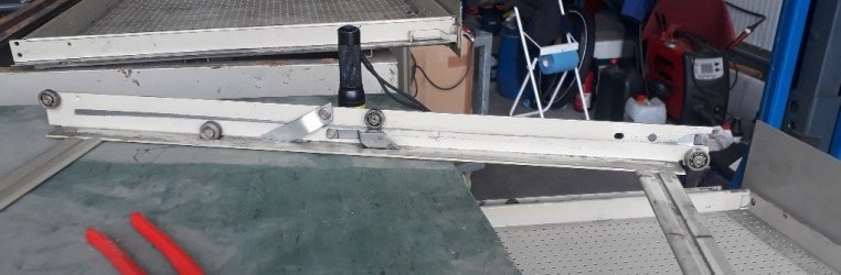

Gerade ein Foto bei der Zerspanungsbude gefunden. Bei den Metallschränken sind es keine Schienen, "je Schublade" darf man 150kg rein packen

Das sind bewährte Konstruktionen wie Auszüge lange Zeit hergestellt wurden. Bei Lista musst du kaum Lager wechseln, ev. reinigen und schmieren,
mehr braucht es kaum. Allgemein ist es schwierig und fast Glücksache zu solchen Auszügen Lager zu finden. Die Auszughersteller lassen ihre Lager in riesigen Stückzahlen auf ihre Abmessungen herstellen. Wenn wirklich Lager defekt sind würde ich bei Lista fragen oder ein halbwegs passendes
Lager suchen und dazu Metallringe auf das genaue Mass drehen lassen.

Dass die Lager nach Jahrzehnten nicht mehr absolut wunderbar wie am 1. Tag laufen kenne ich. Aber dass Lager kaputt sind, habe ich bei so Schränken noch nie erlebt. Würde mich wundern wenn dem so wäre. Wenn du noch Bilder oder Abmessungen brauchst, ich habe hier auch Lista Schubladenschränke stehen, dann könnte ich dir noch Bilder etc. machen.
@brubu könnte recht haben. Bei den Schrauben scheinen die auch Sondersachen zu haben, Schrauben mit M7 Gewinde, habe ich mal gelesen.
