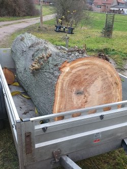

In noch nicht ganz absehbarer Zeit soll bei Verwandten eine Linde gefällt werden (ca 40 Jahre alt, frei stehende Baum, max Durchmesser ca. 50cm). Ich hab noch nie selbst Holz getrocknet. Aber ich schnitze gern. Darum würde ich gerne den Versuch wagen, daraus Holz zu gewinnen (auch wenn es mengenmäßig evtl enttäuschend wird).
Hat jemand Idee was ich bei der Vorausplanung der Fällung beachten sollte? Wie schnell nach dem Fällen kann/soll man die auftrennen? Und welche Stärke ist empfehlenswert (6cm?). Ist Linde da irgendwie speziell oder kann ich Tipps/Bücher/Videos von anderen Baumarten einfach übertragen?

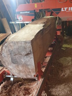

Das spalten in Tortenstück ähnliche Stücke ist gängig bei Drechslernnund Schnitzern.
Kann man natürlich auch länger machen, Meterenden kriegt man halt immer durch.
Dazu noch ein Kommentar aus Drechsler-Sicht: Das kommt immer darauf an, was man draus machen will.
Schalen gehen aus gevierteltem Holz meist nicht mehr - die wären klein, außerdem kriegt man schlecht symmetrische Maserung hin. Da ist Halbieren besser, aber dann am Besten gleich aussägen und grob Vordrechseln. Ich weiß nicht, ob es beim Schnitzen auch üblich ist, die Form im grünen Holz grob vorzuarbeiten - falls ja, wäre das meine Empfehlung. Eine Maske ist ja auch irgendwie eine Schale. Wenn die Wandstärke kleiner als 1/10 Durchmesser ist, geht das bei Schalen meist gut. Die Verformen sich dann, aber reißen nicht.
Wenn man diesen Stamm viertelt, hat man halt Kanteln zum Längsholz-Drechseln. Also Pfeffermühlen und ähnliches, nur sind gedrechselte Geländerstäbe etc halt etwas out.
Bis jetzt waren meine Erfahrungen mit Holz, das zu Bohlen aufgeschnitten wurde, meist besser als halbieren oder vierteln. Eine Bohle kann sich wölben und Spannungen abbauen, ein Viertel hat alle Jahresringe drin, die sehr unterschiedlich schrumpfen, das gibt mehr Spannungen.
Das hängt natürlich auch am Holz: Obsthölzer geviertelt reißen fast immer am Übergang von Kern zu Splint. Andersrum habe ich hier Stücke eines Eschenstamms, der einfach mit der Axt halbiert wurde und praktisch rissfrei ist. Kirsche-Halbstamm habe ich schon probiert, ist zu Brennholz geworden (Esstäbchen wären noch gegangen). Vorgedrechselte Schalenrohlinge aus dem gleichen Stamm waren fast alle gut.
Die Masken, die ich so kenne, erfordern meist nicht mehr als 10cm Dicke, aber mehr Breite und Höhe. Da würde ich den Stamm dann eher in Bohlen dieser Dicke aufsägen, statt Viertel- oder Halbstämme zu machen. Aber natürlich fehlt mir beim Schnitzen die Erfahrung, da kennst Du Dich besser aus.
Ärgerlich ist halt, wenn man irgendwann das trockene Holz hat und einem dann auffällt, dass man es besser anders gesägt hätte.

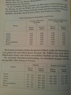

Im Buch "Das Holz" von Hermann Knuchel; H.R. Sauerländer & Co. , Aarau; 1954 finden sich folgende Tabellen zu Längenschwindung und Durchmesserschwindung je nach Fällzeit.
Flury (1921): Dr. Phillip Flury; Schweizer Forstwissenschaftler
Fabricius (1928) : L. Fabricius; Forstliches Versuchswesen Bayern

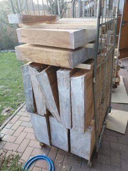

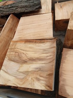

V.a. in der Gotik und bis in den Barock wurde zum Schnitzen frisch geschlagenes Holz, oft Linde, verwendet. Skulpturen wurden angelegt, also grob vorgeschnitzt und von hinten ausgehöhlt, um Risse zu vermeiden. Nach entsprechender Trocknung würde dann zu Ende geschnitzt. Vorteil bei der Methode ist, dass man sich beim Anlegen der Form wesentlich leichter tut. Wenn du Masken schnitzt, wäre das im Prinzip genauso möglich, also grob anlegen, aushöhlen (Kern raus), trocken und zu Ende schnitzen
seschmi
23. Mai 2008
2.622
Ich bin beeindruckt - bisher hatte ich Linde gemieden, weil ich dachte, das Holz sei langweilig. Offensichtlich ein Vorurteil.
Sind das neue Bilder? Berichte mal, was daraus geworden ist. Die Stücke sind ja recht kurz, fast quadratisch- da habe ich immer Angst, dass die Risse vom Hirnholz zu weit reinziehen.
Oder drechselst Du vor und trocknest danach?
