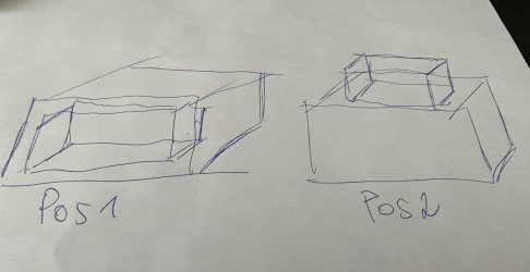

Ich suche eine professionelle Lösung um ein Gerät (ca. 15kg) aus einem offenen Fach auf die darüberliegende Arbeitsplatte automatisch heben zu können.
Im Bild Pos1 Anfangsposition, Pos2 Endposition. Natürlich muss das irgendwie mit Schienen/Liftsystemen etc. gelöst werden. Vermutlich auch nur elektrisch möglich!
Ich habe echt keine Vorsstellung wie das gehen könnte. Das Gerät soll zuerst aus der Nische herausfahren mittels eines Auszugs, dann hochgehoben werden und dann wieder auf einem höheren Niveau wieder zurückfahren.
Vielleicht hat ja jemand doch eine Idee, wie das umzusetzen wäre. Billig wird das sicher nicht, aber das ist erstmal egal. Eine Idee wäre wichtig.

Wie oft, am Tag, soll das so passieren? Und warum willst du das so umständlich machen müssen? Händisch geht viel schneller, und mal 15kg sind auch keine Last, ...
Deine Aufgabenstellung ist etwas unklar...

Zwei schwerlastauszüge oben drauf montieren. Dann eine Platte, die auf z. B. 2 Leisten zum liegen kommt, die auf die Arbeitsplatte gelegt werde. Die Platte dann von den schwerlastauszügen demontierbar machen (Schrauben oder. Clipse). Klappmechanismus zurück klappen, dann ist der nicht im weg.
Alternative: Loch in Arbeitsplatte sägen und Linearaufzug nach oben.
raziausdud
22. Juni 2004
5.021
Südniedersachsen
Ich hab nicht genau verstanden, ob @Schraubzwinge894 das so meint … zumindest so ähnlich wohl schon:
Mit einem Brotmaschinenlift oder ähnlichem so kombinieren, dass man das E-Gerät in der Obenstellung vom Lift herunterschieben kann.
(Ich habe da eine Drehscheibe mit Schienen im Bahnbetrieb vor Augen, die eine Lok vor das gewünschte Gleis bugsiert (ein Traum meiner Modellbahn-Kindheit …) )

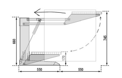

Bild der Einbausituation - Platz um das Gerät wäre wie immer hilfreich
Noch ein paar Überlegungen :emoji_wink:
Eine Schwenkvorrichtung die das Gerät aus dem Schrank auf die Platte stellt dürfte schwierig werden.
selbst wenn man es schaft die Bewegung mit einer Art Kippvorrichtung herzustellen müsste sich das Gerät auspendel können, also drehend gelagert sein, damit es nachher auch wieder richtig steht und nicht auf dem Kopf - wenn überhaupt möglich dann unbezahlbar
Hubsäule mit Schwenkboden könnte evtl. gehen ähnlich Schwenklift setzt aber vorraus das man Platz zum ausdrehen des Geräts hat
Die Hubsäule stört ggf. da sie ja vor dem Schrank wäre.
Wie man den Schwenkboden angetrieben bekommt wäre auch zu klären + Steuerung
Hubsäule - 2 mal Horizontal ein mal Vertikal also eine Boden fährt aus - Hubsäule fährt hoch nimmt den Boden samt Gerät mit und wird oben wieder abgeholt - aber da muss man schon mechanisch und steuerungstechnisch sehr begabt sein...
Roboterarm ggf. auf Linearschiene aber auch da sehe ich diverse Problem was Mechanik und Steuerung angeht..
Das einzige was realistisch funktionieren könnte und dabei bezahlbar bleibt
man trennt die Arbeitsplatte und hebt den Unterschrank samt Arbeitsplatte mit Hubsäule auf die gewünschte Höhe....
