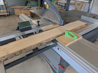

Am Samstag und heute war Materialvorbereitung angesagt. Ich hatte noch eine 32er Eschebohle vom letzten Projekt übrig. Für die Vorder- und Rückseite habe ich ein Stück dunkles Holz unbekannter Art in der Restekiste gefunden (hatte aber einen angenehmen Geruch nach Schokolade beim Schleifen

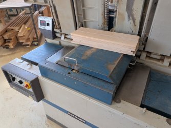

). Zuerst habe ich die Bohlen an der Formatsäge grob abgelängt, besäumt und dann in Riegel zerteilt. Nachdem die einzelnen Teile dann abgerichtet, gefügt und auf der anderen Fläche einmal plan gehobelt waren, habe ich die Riegel an der Bandsäge aufgetrennt. Nach dem finalen Dickenhobeln blieben ca. 12,5 mm starke Brettchen übrig.

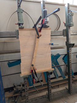

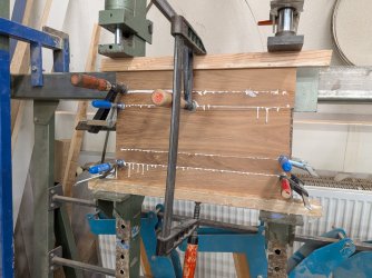

Die Brettchen wurden dann in zwei Etappen zu Seitenteilen und Rückseite verleimt. Die Vorderseite ist ein Brettchen.

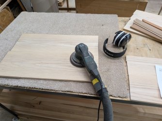

Nach dem Ausspannen habe ich die Platten an der Breitbandschleifmaschine mit K80 kalibriert und dann bis Korn 180 vorgeschliffen.
