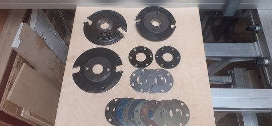

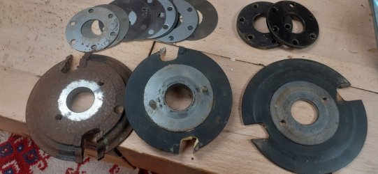

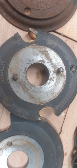

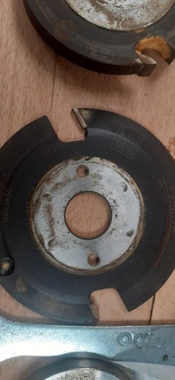

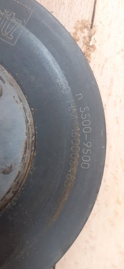

ich war shoppen und hab das hier gefunden. Könnt ihr mir weiterhelfen, wie sich der nennt? Finde unter den aufgedruckten Daten nix im Netz.
Scheint aber zusammen zu gehören.

Ok, ist es richtig, das die als 3er Set zusammen gehören? Weil werden ähnlich meinem Verstellnuter mit Distanzscheiben zusammengesteckt.
11.817
gehe davon aus, dass das ein Satz Konterprofilfräser ist, mit unterschiedlich breiten Nutfräsern für unterschiedlich dicke Füllungen und Rahmenstärken.
Der breitere Nutfräser wird dann auch hergenommen, um Rahmen mit Falz zu machen, z.B. für Gasscheiben.

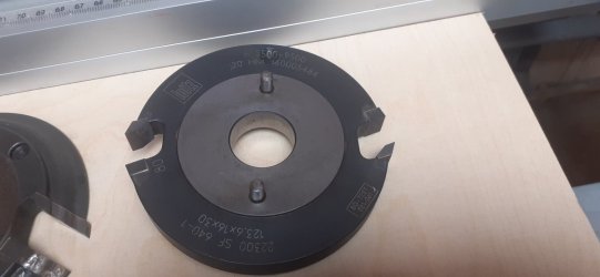

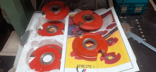

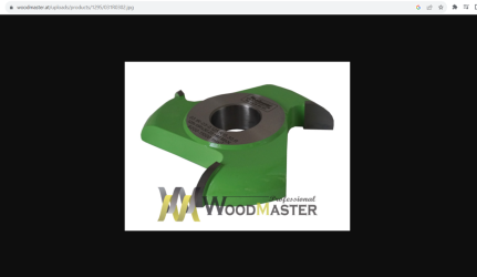

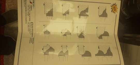

Und was ist hier von zu halten? Da keine BG und MAN Kennzeichnung vohanden hätte ich sie eigentlich entsorgt.
Dann habe ich aber das hier gesehen:

Wie soll man mit einem Karnies, ein Karnies kontern :emoji_thinking:
Schau in meinen Faden "Neue Fronten für die Küche". In meinem zweiten Post die obersten beiden Bilder. Im ersten Bild fräse ich das Konterprofil und im nächsten Bild die Längsprofile mit dem selben Fräser. Beim Konterprofil brauche ich hier den Nutfräser nicht, weil ich Fälze brauche.
Beim Konterprofil liegt die Außenseite unten, beim Profil oben.
Ingo
16.483

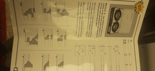

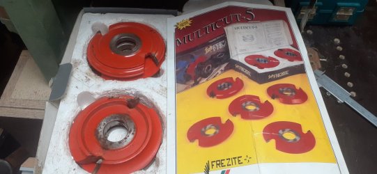

die Möglichkeiten des roten Fräsersatzes ist im Kartondecke gezeigt,
die Spannräume erscheinen mir für MAN zu groß.
Wenn der Überstand der Schneiden stimmt. könnte sich es um die alte Klasse
BG Form handeln, ergo „teilmechanischer Vorschub".

Die Teile heißen Frezite Multicut 5,
das Set wird bei einem dänischen Maschinenhändler für 1200 Euro angeboten, das hat mich innehalten lassen

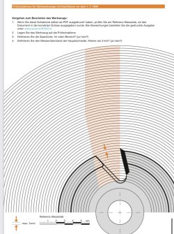

12.594
Nicht unbedingt. :emoji_wink:
MAN ist eine internationale Bezeichnung für Handvorschub ( Mano = Hand ) und das sieht man wohl von Land zu Land etwas anders.
Oder gibt es dafür eine internationale Richtlinie ? Wer kontrolliert das ?

16.483
u.A. im Unterweisungsheft zu Maschinenkurs ist eine Schablone enthalten,
die in Verbindung mit dem Durchmesser den maximalen Öffnungbereich des Spanraums
den Interessierten ermitteln lässt.
Der grüne Fräser ist definitiv nicht „MAN" konform,
auch die Spanndickenbegrenzung liegt weit über 1,1 mm.
Im tiefen Keller des EU Archivs und im WWW gibt es eine Akte in der die Vorgaben
für das notwendige CE Zeichen festgeschrieben sind.
Die BGHM hat sie bei deren Erscheinen in ihr Regelwerk übernommen.
Achja, noch zur usrprünglichen Frage. Das ist eine einseitige Konterprofilgarnitur für Möbelfronten, leider stumpf und halt die typische deutsche Leitz-Ausführung ohne Achswinkel und Vorschneider. Frisch geschärft gehen die Fräser schon, ist aber nicht so die Premiumvariante und neigt in Weichholz oder wildem Hartholz zu Ausrissen und unsauberen Fräskanten. Wenn du solche Fräser suchst und das Set so um 100-150€ sein soll dann nimm sie. Schärfen lassen immer als Satz, dürfte so ~30€ kosten.

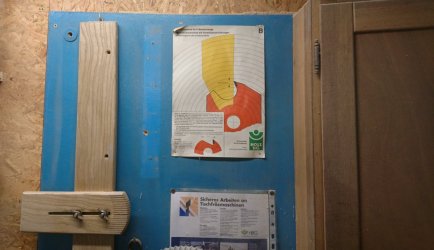

Ja, diese Schablone von der BG kenne ich, die hab ich auch neben dem Fräserschrank.
Ich meinte aber wer das International festlegt, da kocht anscheinend jeder sein eigenes Süppchen. Sprich, kaufe Ich einen MAN Fräser in Spanien, Portugal oder Griechenland, dann wäre es möglich das er nicht der deutschen BG Norm für Handvorschub entspricht ?

16.483
......nee, innerhalb der EU darf ein nicht den Bestimmungen für MAN entsprechender Fräser
mit nähmlicher Beschriftung gehandelt, verwendet und auch nicht in die EU importiert werden.
Betrug ist natülich trotzdem möglich, das Böse ist schließlich immer und überall!

So, hab den Leitz Konterprofilsatz mal gereinigt. Leider ist der dünne Fräser an einer Seite beschädigt. Mal schauen, ob er trotzdem funktioniert. Habt ihr zufällig nen Link zu ner Anleitung oder nem Video, wo die Funktionsweise erklärt wird? Bei der Menge an Distanzscheiben, scheint da einiges möglich zu sein.

Der andere Fräsersatz erregt zunehmend mein Interesse. Der wurde in Portugal produziert und scheint eine echt große Zahl von Einsatzmöglichkeiten zu bieten.
Das ist nicht sehr kompliziert. Der Profilfräser oben > dann Ringe ( je nach Holzdicke ) > dann der große Nutfräser zur Aufnahme der Füllung > dann wieder Ringe und zu guter Letzt der kleinere Nutfräser.
