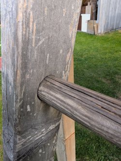

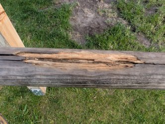

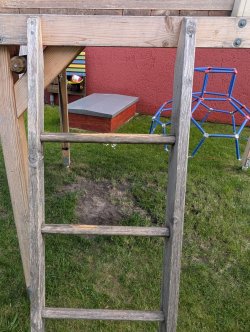

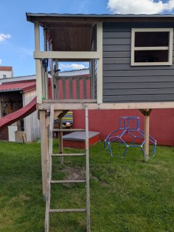

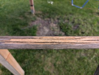

Hallo zusammen!
Leider habe ich die Leiter unseres geliebten Spielhauses nicht gestrichen bzw. nicht anderweitig vor der Witterung geschützt. Jetzt sieht sie leider so aus:emoji_frowning2:siehe Bilder anbei).
Habt ihr eine Idee, wie ich diese jetzt noch retten könnte (falls ja, wie sollte ich das am Besten machen) oder sollte ich sie besser ersetzen?
Vielen Dank schonmal im Voraus!
Stefan

Du könntest nur die Sprossen durch neue ersetzen, falls die Seiten/Wangen noch gut sind. Hab ich bei unserem Klettergerüst auch mal aus Eiche Kern gemacht. Macht bisher einen guten Eindruck.
Auf der Kreissäge achteckig sägen, dann die Enden fertig runden. Geht recht fix.
