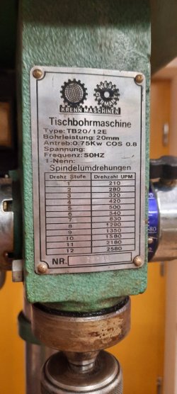

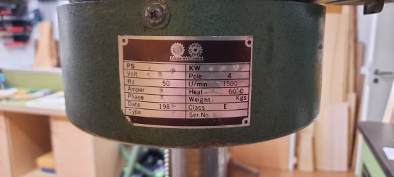

Hallo an die Elektriker unter Euch,
bei neuen Bohrmaschinen wird "Leistungsaufnahme und -abgabe" unterschieden. Ich muß für die alte Krenn evtl einen neuen Motor kaufen. Da gibt's nur die Angaben siehe Fotos. Ist das die Aufnahme oder Abgabe?
Besten Dank für die Unterstützung.
VG Tom

Servus Tom,
ich bin zwar kein Elektriker, aber glaube trotzdem deine Frage beantworten zu können. Die unterschiedlichen Leistungsangaben kommen deswegen zu stande, weil zwischen Antrieb und Werkzeug noch verschiedene Getriebe, Riementriebe, Lager etc. dazwischen liegen.
Die haben alle einen Wirkungsgrad, da ja Reibung zwischen den einzelnen Maschinenelementen einen Teil der Leistung schlucken.
Deshalb ist die Antriebsleistung immer größer als die abgegebene Leistung. Bei deiner Tischbohrmaschine spielt dies aber eher eine kleine Rolle. Die Unterscheidung macht eher bei größeren Maschinen sinn, die eine sehr hohe Getriebeübersetzung haben. Da hat der Wirkungsgrad einen viel höheren Einfluss auf die abgegebene Leistung.
Die 0,75 kW sind normalerweise die Antriebsleistung. Leider kann ich die Leistungsangabe auf dem Typenschild vom Motor nicht genau entziffern.
Wenn dort eine höhere Leistung angegeben ist, da ist die Leistung relevant.
0,75 kW Antriebsleistung für einen Elektromotor sind aber eine gängige Größe.
Sollte aber auf dem Antriebsmotor eine höhere Leistung angegeben sein, dann ist diese für dich relevant.

Hallo Claus, auf dem Motor steht "1 PS" und "0,75 kW", was mal das Gleiche ist. Ich vermute aber, daß das die Aufnahme des Motors und cos 0,8 der Wirkungsgrad ist, hätte es aber gern vom Fachmann bestätigt oder widerlegt.
Vielen Dank für Deinen Beitrag.
VG Tom
Mitglied 132096
Ja, das ist das gleiche. PS ist eine alte Leistungsangabe mit der heute praktisch nicht mehr gerechnet wird: 1 kW entspricht 1,36 PS.
Da liegt nur der Faktor 1,36 dazwischen. Bei dir: 0,75 kWx1,36=1,02 PS
Der cos phi berücksichtigt noch die Scheinleistung. Da zwischen Strom und Spannung eine Phasenverschiebung herrscht ist die Wirkleistung tatsächlich kleiner. Das ist aber für dich irrelevant. Es ist zwar fachlich nicht korrekt, das ist sowas wie der Wirkungsgrad vom Motor.
Je größer der cos phi ist, desto höher ist der Wirkungsgrad optimalerweise wäre cos phi von 1 ideal. Das gibt es aber in der Realität nicht, da Strom und Spannung phasenverschoben sind. 0,8 ist üblich für einen cos phi.
Für dich eher entscheidend ist die Polzahl. Die ist nämlich entscheidend wie schnell dein Motor dreht. Ein Vierpoler dreht normalerweise zwischen 1450 und 1500 Upm. Ein Zweipoler dreht zwischen 2850 und 3000 Upm. Für eine Bohrmaschine ist ein Vierpoler die übliche Größe. Zweipoler werden nur bei schnelllaufenden Maschinen wie Hobelmaschine oder Kreissäge eingesetzt.
Schau nach einem Motor mit 0,75 kW, 4 Pole (oder Drehzahl zwischen 1450 und 1500 Upm) und einem cos phi größer oder gleich 0,8 dann passt das. Wie schon geschrieben, der cos phi ist für deine Auswahl unwichtig. Das ist eher eine Angabe für die E- Motorenbauer.

Bei Induktionsmotoren wird immer die Nennleistung an der Motorwelle angegeben. Das Typenschild bezieht sich nur auf den Motor, etwaige Getriebe werden da nicht berücksichtigt (wie sollten sie auch?).
Auf dem Typenschild der Maschine (Foto oben) ist hier auch "Antrieb" zu lesen, also ist hier auch die Leistung des Motors gemeint.
Bei Universalmotoren (Handbohrmaschinen, Staubsager, Oberfräsen ...), also Motoren mit Kohlebürsen, wird die Aufnahmeleistung angegeben. Es gibt nur wenige Hersteller, die auf ihren Maschinen mit solchen Motoren auch die Abgabeleistung angeben.
