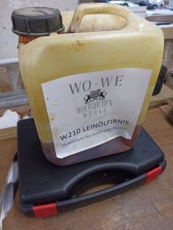

Ich habe vor 10 Monaten einen 5L-Kanister dieses Leinölfirnises (W210) von Wolfgruben Werke gekauft:
https://wo-we.shop/products/w210-leinoelfirnis-holzoel-farblos?variant=40974113767624
Der Großteil ist bereits verbraucht. Bei der Verarbeitung in den letzten Wochen ist mir aufgefallen, dass davon ein markanter, seltsamer, irgendwie „käsiger“ Geruch ausgeht. Mir wäre nicht in Erinnerung, dass dieses Produkt vor ein paar Monaten oder jene von anderen Herstellern jemals so gerochen hätten. Erfreulicherweise ist der Geruch mit dem Aushärten überwiegend verschwunden. Trotzdem frage ich mich: Wie ist das möglich? Stimmt etwas nicht mit dem Produkt? Ich habe natürlich immer aus dem Kanister in ein anderes Gefäß umgeleert und Reste nicht zurück sondern in ein Marmeladeglas geleert. Der Kanister ist immer verschlossen und steht in einer Garage. Weiß jemand Rat?

Ein Verfallsdatum steht auf meinem 5-Liter Kanister nicht drauf . Gekauft wurde er von mir anno Domini 2014 . Wird nun auch langsam leer . Ist mittlerweile aber von der Konsistenz eher Standöl . Einen "käsigen" Geruch konnte ich in den vergangenen Jahren zu keiner Zeit bemerken .

Hatte mir den vor 3 Jahren auch mal probeweise für die Terasse geholt, aber nur einmal genutzt. War nicht so begeistert. Gerade mal dran gerochen. Hast recht, riecht seltsam. Meiner dürfte Frost abbekommen haben. Stand im Geräteschuppen. Vielleicht der Grund für den Geruch.

Das Öl wird vermutlich langsam ranzig. Dabei zersetzen sich die Fette und es entstehen kurzkettige und freie Fettsäuren. Die riechen sehr stark, und kommen auch in Käse vor.
Diese Zersetzung passiert bei Fetten und Ölen automatisch, aber sehr langsam. Beschleunigend wirkt Licht, Wärme, Sauerstoff und Feuchtigkeit. Deshalb wird Butter schnell ranzig, weil sie recht viel Wasser enthält.
Für die Oberflächenbehandlung dürfte das nichts ausmachen - diese Fettsäuren riechen sehr stark, wenn Du es aushältst, sind das nur sehr kleine Anteile.
Wie Du festgestellt hast, verfliegt das auch.
Ist der Inhalt vielleicht warm geworden? Oder irgendwie Feuchtigkeit reingekommen?

Leinöl ist ein ungesättigtes Fett (Triglyzerid) und da kommt es zur Abspaltung von freien Fettsäuren und deren Fragmenten, und die riechen. Das ist einfach so und völlig unabhängig vom Hersteller. Fertige Holzöle können Zusätze enthalten, die das verhindern oder den Geruch verändern, wenn da zum Beispiel Orangenöl drin ist, riecht man halt das stattdessen.
Warum das in einem Gebinde schneller geht als in anderen, kann viele Gründe haben, neben den genannten auch Bakterien, die beim Öffnen halt immer irgendwie einen Weg finden. Oder eben Verunreinigungen, zum Beispiel Wasser, vielleicht auch aus Luftfeuchtigkeit.
Man kann sicher den Ausdruck "nahezu unbegrenzt" kritisieren, andererseits ändert ja der Geruch, der ja nicht lange anhält, nichts an den Eigenschaften zur Beschichtung von Oberflächen.
