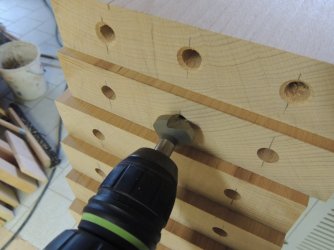

den Tipp von Harald, Wasser in die Bohrlöcher zu spritzen, habe ich nie getestet.
Das Verleimen hat auch ohne diesen Kniff funktioniert.
Hintergrund dieser "Wassertechnik" bei sehr tiefen Dübelbohrungen ist es zu vermeiden,
dass die Verleimung im Querholz das Arbeiten desselben nicht hindert, wenn der Dübel über seine gesamte Länge
mit Leim versehen wäre.
Das Ansenken der Bohrlöcher, das ich bis heute beherzige, bietet evtl. austretendem Leim einen Hohlraum, in dem
sich ein evtl. Überschuss sammeln kann. Ein kleiner, praktischer Tipp, der unnötigen Ärger beim Verleimen vermeiden
hilft.
Habe in meiner Sammlung ein Bild dazu gefunden. Wende ich allerdings nur bei Dübeln stärkerer Dimensionen an.
Analog wird auch das Gegenstück mit einer Senkung versehen!
