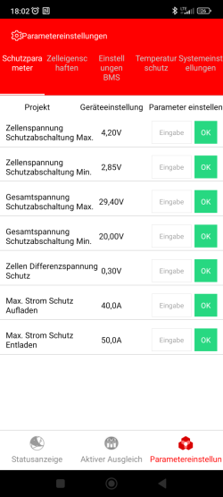

ich nutze gerne Spannungsregler (step down LM 2596) um den Strom für LED's zu. Begrenzen.
Einfach den Strom messen und die Spannung entsprechend einstellen bis der Strom (oder die gewünschte Helligkeit) passt.
Es empfiehlt sich 10% unter dem max. Strom der LED zu bleiben, leben dann wesentlich länger.
Habe an einem alten E-Roller von Blei Säure Batterie (12Ah) auf LiIon Akkus (30Ah) umgebaut und in diesem Zuge die Beleuchtung auf LED modifiziert (waren davor "Grablichter").
Jetzt werkelt vorne eine 10 W LED, hinten 2x3W (hab noch ein Bremslicht integriert da die Bremsgriffe Mikroschalter verbaut haben um den Motor beim Bremsen Stromlos zu schalten).
@fahe: Die 12 V braucht es i.d.R. nicht wichtig ist den Strom konstant zu halten.
Meine Akkuspannung variiert je nach Ladezustand zwischen 20V und 29,4V (siehe Screenshot vom BMS).
Der Stepdown Wandler hält den Strom im ganzen Range konstant.
Gibt immer verschiedene Ansätze.
Gruß SAW
