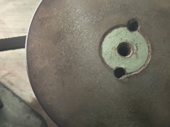

Hallo liebes Forum. Muss die Lager bei meiner Tischfräse auswechseln. Nun ist meine Frage: Hat jemand eine Explosionszeichnung von einer Lazzari LL 1000 oder Base 45. Der Aufbau der scheint der Gleiche zu sein. Die Spindel und der Sicherungsringe konnte ich ohne Mühe demontieren. Nun weiss ich aber nicht wie ich den Mörsekonus demontieren muss, damit ich das Kugellager abziehen kann.
20.740
Morsekonus hält eigentlich nur durch Haftreibung gesichert durch die Dornmutter.
Das jdm genau die Maschine hat eher seltene Marke nördlich der Alpen.
Aber auch in Italien orientiert man sich an gängigen Lösungen im Maschinenbau. Foto oder auch ein paar mehr und ich bin mir sicher es gibt zahlreiche Hinweise auf zumindest Ansätze das Problem zu lösen.

Besten Dank für den Hinweis!
