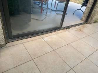

hier in meiner Datsche gibt es eine Fensterschiebetür, die eine Veranda seitlich gegen Wind schützt. Die untere Laufschiene hat sich gesenkt, oder war noch nie ordentlich unterfüttert, sodass sie beim Verschieben der Elemente mittig durchbiegt. Ein Flügel ist im letzten Sommer meiner Tochter herausgefallen. Nun lasse ich beide Scheiben ersetzen.
Ich habe den Hohlraum bereits gereinigt und möchte ihn geeignet auffüllen. Ist Beton das Mittel der Wahl, kann man ihn beliebig verdünnen oder gibt es Fließfähigeres? Für den passenden Abstand zwischen Ober- und Unterschiene habe ich mir eine passende Messlatte angefertigt.
Danke für Eure Tipps.
Grüße Richard

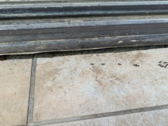

der Rahmen ist seitlich und oben mit Luft im Mauerwerk (Betonblocksteine, Parpaing) mit langen Schrauben verübelt und der ca 2cm breite Spalt mit Silikon oder Acryl verfüllt. Man kann also zwischen Rahmen und Mauerwerk durch die elastische Masse stechen. Ob der unten jemals auf fester Sohle gestanden hat, kann ich nicht sagen. Das Haus ist von 1977, das Fensterelement aber deutlich später eingebaut. Links ist die Mauerecke, rechts ein Pfeiler von ca 100x30cm, der seinerseits auf einer Fundamentplatte von 150x100x30cm steht und die Ecke des darüberliegende Balkons trägt. Er ist leicht abgesackt, sodass die Balkonplatte etwas schräg liegt. Das Fenster wurde aber in diese nicht rechtwinklige Öffnung eingebaut. Die Abdichtungsmasse ist eben unterschiedlich dick eingebracht, der Gesamte Rahmen ist aber rechtwinklig.
Der Boden ist Lehm und, wie im Dorf bekannt, "arbeitet" der: Bei Feuchtigkeit quillt er auf, bei Trockenheit schrumpft er.
Unter dem Fenster ist wohl ein Mörtelstreifen, allerdings komme ich da zerstörungsfrei nicht dran. Die mangelnde Unterstützung unten habe ich vor ca. 9 Jahren schon mal mit Fliesenstreifen auszugleichen versucht. Danach wurde aber der Boden der Terrasse erneuert, aber der Streifen unter dem Fenster nicht angefasst. Dieser lässt zum Rahmen einen ca. 2cm hohen Spalt.
Im Moment konnte ich die Laufschiene in der Mitte etwas anheben, um den Spalt zu reinigen. Um aber Klötze einsetzen zu können, müsste ich wohl die Fliesenstreifen mit dem Beton außen mit der Flex abtrennen. Die Schiene ist auch nur 4cm hoch und 6,5cm breit, sodass ich die Klötze fast durchgängig setzen müsste.

Nachträgliche Reparatur ist immer schwierig, in deinem Fall wird der in # 3 von @Heener der einfachste Weg sein.
Aber weil nach fließfähigem Mittel gefragt wurde:
https://www.pci-augsburg.eu/de/produkte/pci-repaflow
Hatte ich schon zweimal benutzt um Sockel zu gießen, da ca. 80mm Gefälle auszugleichen waren. Sehr gut zu verarbeiten, selbst nach Jahren einwandfrei.
In deinem Fall könnte ich mir vorstellen eine Schalung auf beiden Seiten mit 30mm Abstand anzubringen und das Ganze auszugießen. Die Schalung mit Acryl sorgfältig abdichten!
