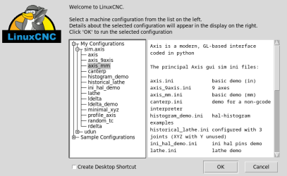

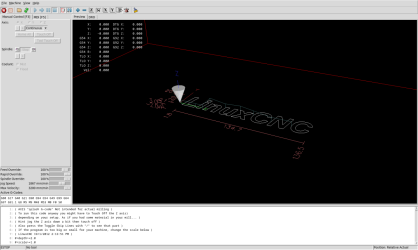

Um sich erstmal mit der Oberfläche vertraut zu machen, bietet LinuxCNC eine ganze Reihe von simulierten Maschinen an, mit denen man schonmal etwas rumspielen, und direkt G-Code laden und ausführen kann. Dazu wählt man z.B. nach dem Start von LinuxCNC die sim.axis.axis_mm Maschine:
Und wird dann von der Standardoberfläche (genannt „axis“) begrüßt:
Zugegeben sieht das ganze etwas altbacken aus, ist aber für den Anfang völlig ok. Man kann die Oberfläche von LinuxCNC im prinzip beliebig anpassen, oder sogar eine komplett Eigene erstellen. Eine beliebte und recht moderne Oberfläche ist z.B. Probe Basic.

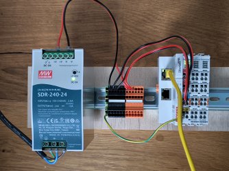

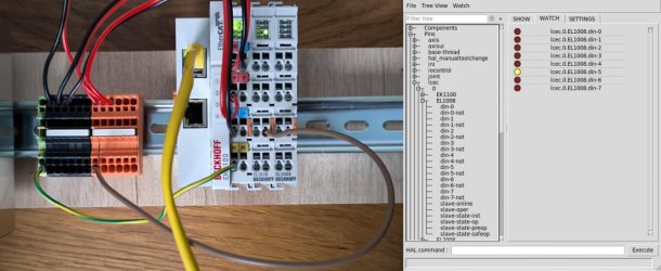

Heute war es dann so weit, und ich habe mit ein paar Komponenten ein erstes Test-Setup aufgebaut. Also fix ein Stück Hutschiene auf ein Brett geschraubt, und dann (vlnr) ein 24V-Netzteil, ein paar Verteilerklemmen, den Beckhoff EK1100 EtherCAT-Koppler und eine EL1008 mit 8 digitalen Eingängen sowie eine EL2008 mit 8 digitalen Ausgängen montiert.
Das gelbe Netzwerkkabel geht direkt zum Laptop, die beiden 24V Stränge sind einmal die Versorgung des EK1100 und dann noch die Versorgung für den Bus aus angekoppelten Modulen.
Um zu prüfen, ob die verbauten EtherCAT-Komponenten erkannt werden, kann man im Terminal den Befehl ethercat slaves ausführen. In meinem Fall wurden die drei Beckhoff Module ohne Probleme identifiziert:
Der Status „PREOP“ erscheint, weil noch keine Instanz von LinuxCNC läuft, die für EtherCAT und diese Module konfiguriert ist, bzw. allgemein noch kein Programm läuft, das auf die Komponenten aktiv zugreift.

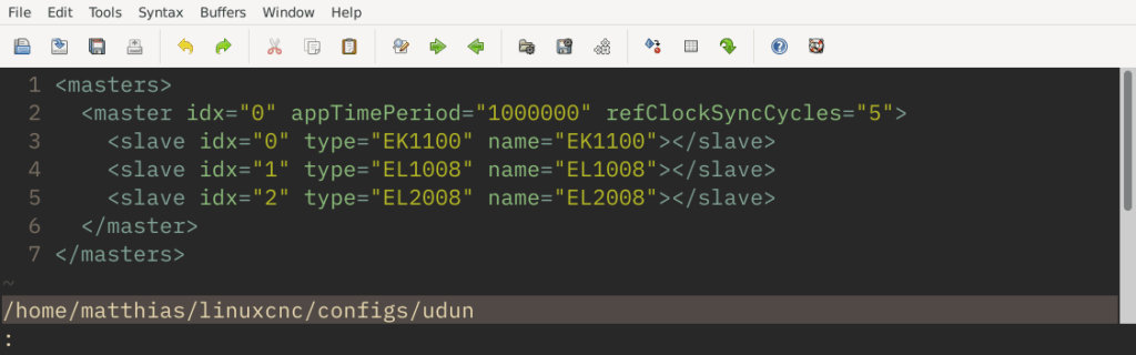

Bei EtherCAT kommt dann noch eine XML-Datei hinzu, in der die verwendeten Komponenten beschrieben werden, welche Daten man an sie senden oder von ihnen Empfangen möchte, und wie diese Daten dann mit den Verknüpfungen in der HAL zusammenkommen sollen.
In meinem Fall genügt es für den Testlauf zunächst, die Komponenten nur zu identifizieren, da sie schon vom EtherCAT-Treiber nativ unterstützt werden, so dass die Ein- und Ausgänge in LinuxCNC direkt sichtbar sind. Daraus ergibt sich diese grundlegende XML-Datei:
Um eine lauffähige (vorerst simulierte) Maschinenkonfiguration zu bekommen, habe ich mit Stepconf eine neue Konfiguration mit der Option Create simulated hardware configuration erstellt. Dadurch bekommt man direkt eine lauffähige INI und HAL, ganz ohne eine fertige CNC oder Steuerung zu haben.
Das Schöne ist, dass man trotz simulierter Maschine auch tatsächlich vorhandene Hardwarekomponenten benutzen und konfigurieren kann, so dass man sich Stück für Stück von der Simulation zur fertigen Hardware vorarbeiten kann.

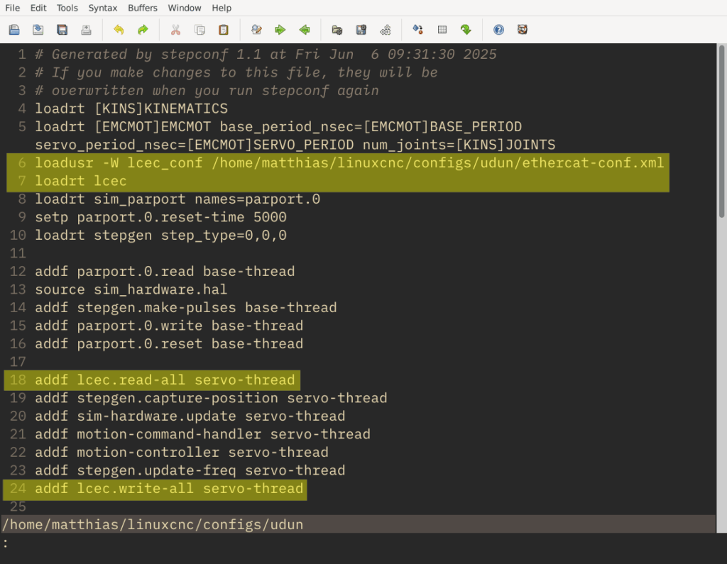

In der HAL sorge ich nur noch dafür, dass die nötigsten Einträge gemacht sind, um EtherCAT sowie die XML einzubinden. Dazu musste ich folgene Zeilen ergänzen:

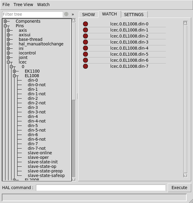

Um nun zu testen, ob das ganze auch wirklich funktioniert, nutze ich das tool halshow von LinuxCNC. Dort kann man alle aktiven Parameter und Pins sehen und auch manipulieren. Ich habe mir also erstmal die Eingänge des EL1008 anzeigen lassen:
Wie man sieht, sind sie alle inaktiv, was ja auch so sein soll. Erst wenn man an einen Eingang eine Spannung anlegt, wird er aktiv. Ich habe also mal an Eingang 5 (bzw. am Modul Eingang 6, weil LinuxCNC von 0 an zählt, das Modul aber bei 1 anfängt) die 24V vom Netzteil angelegt, und glücklicherweise wird das Signal ohne Probleme erkannt, und der Eingang aktiv:
Da könnte ich dann z.B. die Endschalter, eine Tastplatte oder einen 3D-Sensor anschließen.

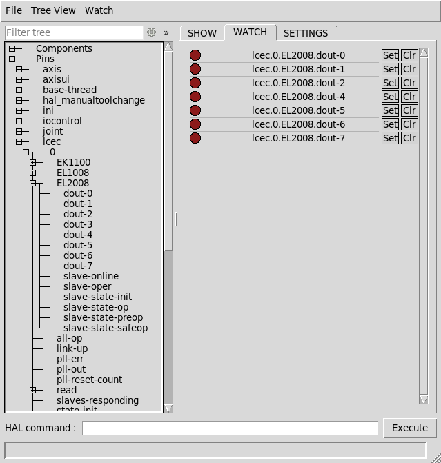

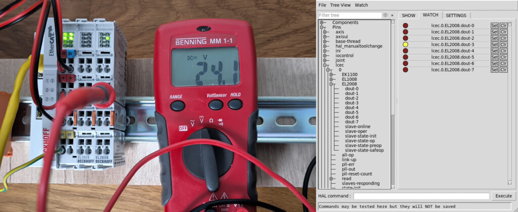

Als nächstes habe ich mir noch die Ausgänge der EL2008 anzeigen lassen. Wie bei den Eingängen ist auch hier logischerweise erstmal alles inaktiv:
Über den Set Button neben jedem Ausgang kann man ihn zum Test aktivieren. Das habe ich hier mit Ausgang 3 gemacht (Nr. 4 am Modul), und siehe da, es liegen dann 24V an:

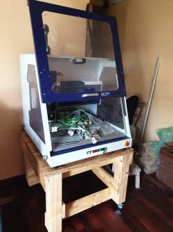

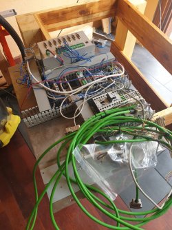

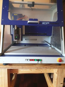

Sehr interessant. Wirst du das Projekt hier weiter darstellen? Ich habe eine alte ICP4030 mit ausgerissener Steuerung (also muss ich die ersetzen). Die Stepper, Führung sind OK. Deswegen bin ich von deinem sehr gut und verständlich erstelltem Beitrag begeistert.
Hier noch paar Bilder von meinem Projekt.
