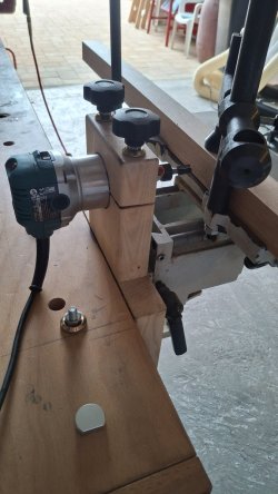

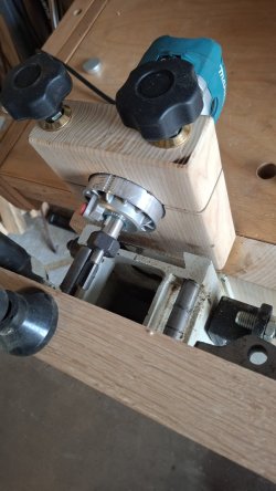

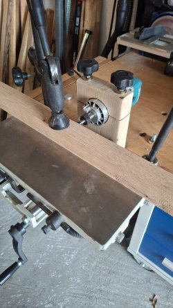

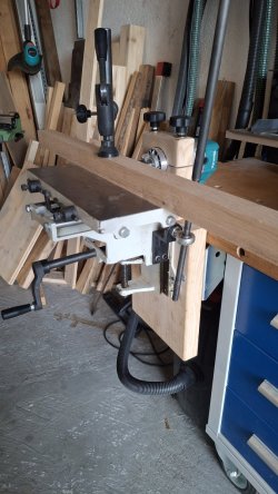

Statt mit 3,5 Kw drehstrom und Hobellmaschiene langlochbohrvorrichtung zu betreiben habe ich mich was gebaut, bitte um ihre Meinung.

Die Vorrichtung ist gut!
Die Fräse allerdings zu schwach für meinen Geschmack.
Wir hatten hier mindestens schon mal einen Fall wo die kleine Makita verreckt ist.
Ist eine tolle Maschine, aber für manche Zwecke zu schwach.
12.594

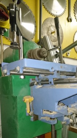

Für nen bisschen Hobbykleinkram mag das gehen, willst Du aber tiefe Löcher ausfräsen, dann brauchst Du ein Bohrfutter / Spannfutter um richtige Langlochbohrer spannen zu können.
Meine erste Lalo habe ich auch mit solch einem Lalo Anbausupport gebaut, als Antrieb diente ein Elektromotor mit Bohrfutter ( hin und wieder kriegt man sowas bei KA ).
So richtig glücklich wurde ich mit dem Teil nicht, war aber trotzdem besser als gar keine Lalo.
