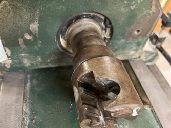

Hallo Liebes Forum

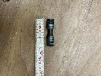

Unser Langloch Spannfutter ist defekt, der Spannbolzen muss gewechselt werden. Gibd es wo einen ersatz? wie kann man das spannfutter wechseln ?
danke liebe grüße stefan 39A8DE18-1C99-486F-A7AB-0B9D22AD4921.jpeg 1941977B-3677-460D-B467-BDD2EC5D063D.jpeg

bei Langlochbohrmaschinen sind Wescott Bohrfutter üblich. Sieht auch hier sehr danach aus. Vielleicht hilft es bei der Ersatzteil suche.
Vermute Linksgewinde.

der Spannbolzen hat ja Rechts- und Linksgewinde. Ob es den als Ersatzteil gibt, wage ich zu bezweifeln.
Wie das Bohrfutter selbst auf der Welle befestigt ist, kann man auf dem Bild nicht erkennen. Wahrscheinlich ein Kegel, aber wahrscheinlich noch zusätzliche Sicherung, z.B. Schraube.
Bei einem dieser Futter, die ich hier habe, ist dieses einfach nur mit Innengewinde und einem zylindrischen Absatz (damit es rund/zentrisch läuft) versehen. Demontage hebe ich mit einem Stück Flachstahl (da wo normalerweise die Backen sitzen) und 2-3 Schlägen mit dem Schonhammer (gegen Laufrichtung) vorgenommen.

So unterschiedlich ist das. Mein Bohrfutter ist einfach drauf geschraubt mit Rechtsgewinde.

Also wenn wirklich nur der Bolzen defekt ist, frag doch mal beim Maschinenbauer um die Ecke an, ob der das Teil neu drehen kann. Ist jetzt kein super aufwändiges Teil und sollte damit vergleichsweise schnell zu fertigen sein. Ich würde sagen, das ist gut in unter einer Stunde zu machen, also vielleicht 100 € oder so? Wenn du das Teil vorher noch vermisst und ne Zeichnung erstellst, spart das auch noch Zeit.
Ach so:
Das ganze lohnt sich natürlich nur, wenn's kein Ersatzteil mehr gibt...
