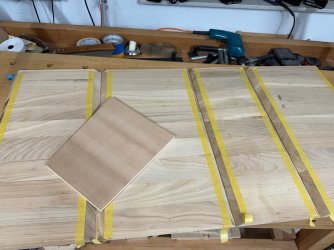

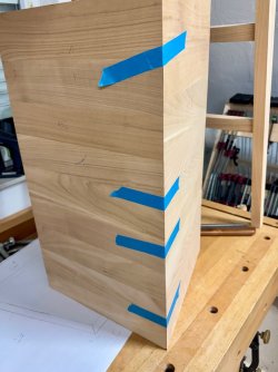

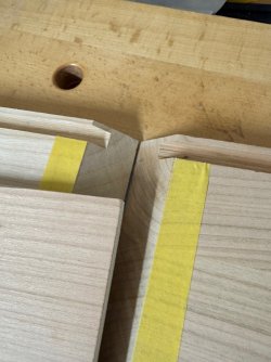

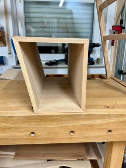

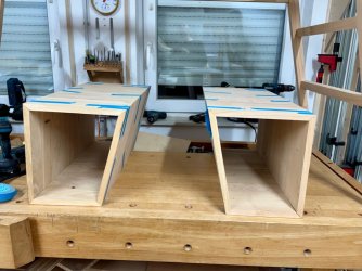

Die erste Seite passt. Etwas fummelig und etwas nachstellen aber dann geht’s. Nur das 48Z Blatt hinterlässt zu viele Brandspuren. Muss wohl besser 28z verwenden. Kirsche hat ja schnell mal Brandspuren.
Trocken verklebt sieht auch schon gut aus.

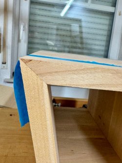

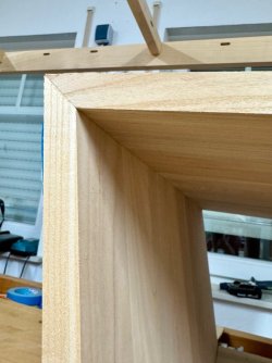

48z bei 315? Wechselzehn?
Habe ich bei 350 54z nicht, wenn Stumpf oder eingeschlafen beim schieben
ChrisOL
25. Juli 2012
6.947
Oldenburg
Ja 48Z Wechselzahn bei 315mm.
Kirschholz ist da zickiger, bei Esche habe ich das nicht so festgestellt. Gut und deine Eiche ist eh schwarz
isso
21. Januar 2025
3.444
sonstwo
Was auch sein kann, dass die Platten nicht ganz gerade sind und du neben dem Sägeblatt drückst. Dann bekommt man auch "meine Eiche" schwarz :emoji_wink:
Das ist aber alles nicht wild.

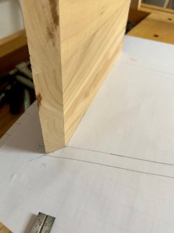

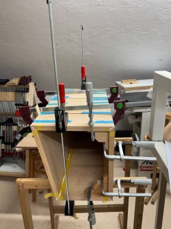

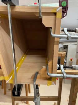

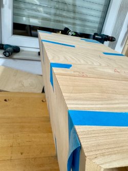

Für die Rückwand habe ich fix etwas Sperrholz furniert. Auch hier hilft das 1:1 Aufmass um die Rückwand zuschneiden zu können.
Die Innenseite ist abgeklebt um Leimreste gut entfernen zu können. Es ist alles verleimt und im Winkel.
Danke an alle für die Hilfestellung. Dafür liebe ich dieses Forum.
