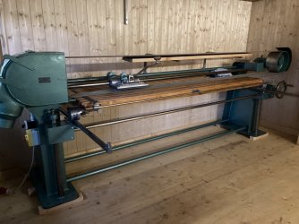

Ich hab eine alte langzauner aus der 1960ern mit einem 2500er Tisch und einer Schleifbandlänge von 7400mm, die hab ich mir komplett hergerichtet und mit einer LED Beleuchtung aufgerüstet, das Ding ist einfach unkaputtbar und hält wahrscheinlich nochmal 60 Jahre, nur die Lager wären uU mal zu tauschen
sowas findet man bei uns auf willhaben.at recht günstig immer wieder mal wenn eine tischlerei aufgelöst wird
kann ich sehr empfehlen soferne man den platz hat
Das bild zeit die maschine nach der Überarbeitung
7.840

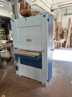

Selbst eine Breitband ist bei mir zu groß...
Moin
Unser Sandingmaster 600 steht auf einer Palette , siehe Bild .
Ebenso die ZX 40 .
Wird geschliffen , kommt die ZX 40 weg , dann kann man Teile bis 3 m Länge schleifen .
Braucht man " länger " , wird die Breitband mit dem Pumphund verfahren .
Beim Kollegen steht die kleine Breitband auch auf Palette , direkt an der Wand .
Daneben die KSM und die Lalo .
Muss geschliffen werden , zieht er die Breitband auch mit der Ameise einfach einen Meter vor .
Im " Ruhezustand " braucht seine kleine SCM Platz von 120 x 80 cm ( Palettengröße ) .
