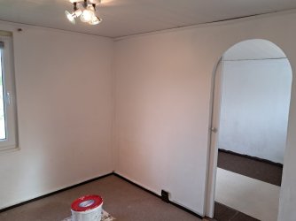

ich habe gerade einen Schrebergarten übernommen, in dem ein sehr rauer, alter Fussboden verlegt ist (über einen noch älteren PVC-Boden, den ich an einer Stelle gesehen habe). Ich würde dort jetzt gerne günstiges Klick-Laminat verlegen, damit ich wischen kann und es etwas wohnlicher aussieht. Ich habe viel gelesen, ob ich das Laminat einfach über den Fussboden rüberlegen kann. Ich dachte, es wäre sinnvoll, da man damit auch eine zusätzliche Schicht hat, die isoliert. Aber ich frage mich, ob es dann anfängt zu schimmeln? Ich fürchte, der Teppich ist da nicht gut rauszubekommen - von daher wäre es mir schon lieb, wenn ich das Laminat drüberlegen könnte.
Was denkt Ihr denn dazu? Ich habe hier mal ein Bild angehängt - ich hoffe, darauf erkennt man ein wenig (der weiße Teppichstreifen kommt raus, keine Sorge). Leider sind in dem kleineren Zimmer auch noch an zwei Seiten die Sockel mit diesem rauen Teppich beklebt. Das würde man dann eh weiter sehen.
Aber es ist ja auch eine Gartenlaube und muss nicht perfekt werden..
Danke an Euch & liebe Grüße,
Sandra
