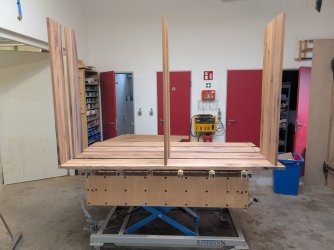

Das Ding habe ich jetzt einmal komplett aufgebaut.
Ist schon echt Aktion mit den ganzen Schrauben, funktioniert aber.
Ich sage es mal so:
Ich habe lange kein Musikalbum von vorne bis hinten gehört. Kann man ruhig mal machen.
95 Verbinder zu je 4 Schrauben.......
Einen musste ich nachstemmen,
isso
21. Januar 2025
3.296
sonstwo
Ich könnte es als Zeichen werten.....
Ging genau auf und es ist nicht ein Verbinder übrig geblieben.
Entscheidung vertagt.......
