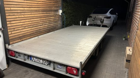

Ah, jetzt mit dem Anhängerbild fällt es mir leichter. Ich würde eine Art vordere Bordwand bauen (halbe Palette) und dann mit vier weiteren Gurten. Zwei ziehen das Bündel nach links und zwei nach rechts. Natürlich alles mit Antirutsch.

Ladung ist heile zu Hause angekommen, gefühlt keinen mm verrutscht. Anhänger ist auch wieder weg.
Nur die Antirutschmatten musste ich (nach dem Bild) noch einmal zusammenziehen, die haben im Wind geflattert.
Danke für die rege Beteiligung hier, 2 Schäkel sind nun immer in meiner Box.
