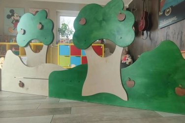

Für den Raumteiler meiner Kindertagespflege habe ich Clou Holzsiegel Lack genommen.
Gut, der "Publikumsverkehr" ist hier etwas anders, aber ich vermute, deine Kunden lullern da weder dran rum, noch fahren sie mit irgendwelchen Fahrzeugen an der Wand lang.

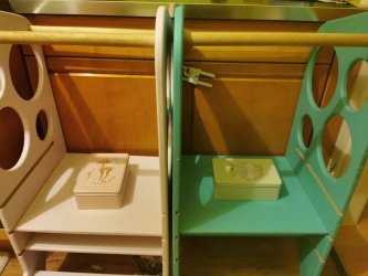

Dem kann ich mich anschließen. Mit PU Lack vom Baumarkt hab ich die Lerntürme (aus MPX) meiner Kinder mit der Rolle lackiert. Die haben bis heute jede Menge Macken, aber keine wo der Lack aufgegeben hätte. Im Baumarkt um der Ecke kann man sich davon sogar beliebige Farben anmischen lassen.
Bitte haltet euch mit Kritik zurück, das war mein erster Gehversuch mit der Oberfräse :emoji_wink:
