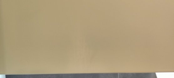

Guten Abend zusammen,
ich habe bei meiner Küche direkt über der Kaffeemaschine feststellen müssen, dass der Lack des Hängeschrankes ausgeblichen ist / ausgewaschen wurde. Ich meine mich zu erinnern, dass der Tischler Lack von Adler nutze und ich bin mir auch recht sicher, dass es sich um einen Wasserlack gehandelt hat. Ist das ein übliches Schadensbild? Habe beruflich bisher nur "klassische" Lacke genutzt, nie Wasserlacke und habe daher hier keine Ahnung. Die Wahl des Lackes lag bei dem ausführenden Betrieb, ich habe lediglich den Farbton vorgegeben.
Ist so etwas ein Garantiefall? Was sagt ihr, die ihr beruflich mit solchen Lacken arbeitet?
Danke und Gruß,
Till

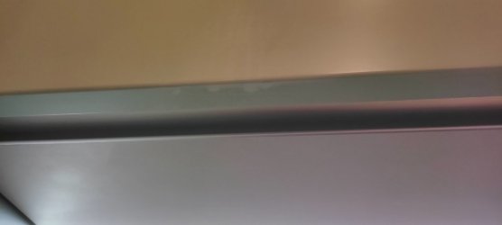

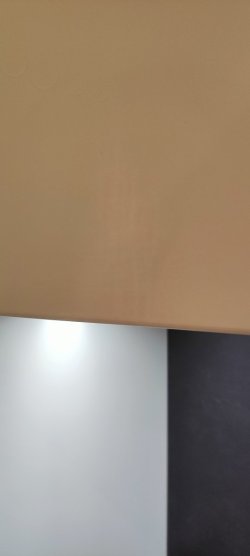

Gibt es, so gut es die Handykamera hinbekommen hat.

Clou sagt dazu "Beseitigt Grauschleier, Wasser- und Alkoholflecken sowie Verfärbungen auf Nitrolackierungen, die durch Aufsetzen heißer Gegenstände entstanden sind. Löst die Oberfläche schnell an. Durch Einwirkung des Grauentferners wird die Fläche wieder klar."
Ist meines Wissens kein Nitrolack. Hast du damit Erfahrungen auf Wasserlack gemacht oder gibt es den Grauentferner auch explizit für solche Lacke?

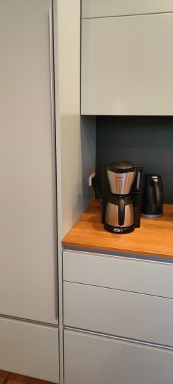

Stellt sich die Frage wie lange wurde der Wasserdampf gegen die Front gelassen.
Ein Bild etwas weiter weg wäre gut.
So ganz hab ich das mit dem grauen Streifen noch nicht verstanden.
Auf Bild 2 könnte man meinen das sich die Kante am Korpus ? löst.
Wieviel hoch ist der Abstand von Kaffeemaschine zur Front?
Art der Kaffeemaschine?

Hallo Till,
die Photos geben leider nicht viel her. "Garantiefall"?
Wann ausgeführt?
Vor drei Tagen / Wochen / Jahren / Jahrzehnten?
Wenn da eine amtliche Espressomaschine unter dem Oberschrank "klemmt", dann kann schon mal was schiefgehn. Bessere Bilder und eine Gesamtansicht wuerden helfen. Wenn es ein Wasserlack "vom letzten Wochenende" ist, der jetzt eine Woche mit viel Kaffeedampf gekaempft hat,
dann hat dieser Lack eventuell micht genug Zeit zum aushaerten bekommen.

Also der Auftrag wurde im Sommer 2023 ausgeführt. MDF mit Abs Kante, die Kante blättert nicht ab. Optisch schaut es so aus, als ob da immer Wassertropfen gehangen hätten und an der Stelle der Lack ausgewaschen wurde.
Wie oft? Na wie oft nutzt ihr eure Maschine? Mindestens einmal pro Tag, manchmal auch zweimal.
Ich bin nicht der Meinung einen Tischler erklären zu müssen, das auf einer Arbeitsplatte, neben der Spüle, auch Mal eine stinknormale Filterkaffeemaschine stehen könnte.
Noch ein Foto vom der Gesamtsituation. Silke es Mal draußen hell werden, hänge ich die Front aus und mache draußen ein Foto.
