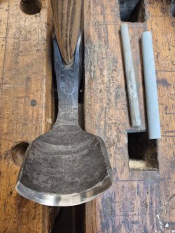

Hallo Foristen!
Hat jemand Erfahrung mit dem Schärfen von Schnitzwerkzeug? Insbesondere auch von Löffelmessern? Bin da leider noch grün hinter den Ohren. Stemmeisen schärfe ich von Hand mit Schleifsteinen, das funktioniert gut. Bei den gewölbten Eisen komme ich aber an meine Grenzen.
Hat jemand Tipps und Tricks?
Dank und Gruß

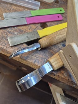

Normale Schnitzeisen gehen meiner Meinung nach am besten auf der Tormek oder ähnlichen Schärfstationen. Da ist es mit der richtigen Führung auch total entspannt und man bekommt ein gutes Ergebnis. Schwierig finde ich immer lange gebogene Eisen, wie zum Beispiel dein Löffelschäleisen, gebogene Ziehmesser, Travisher, Dechsel, etc. Am besten komme ich inzwischen klar, wenn ich diese Eisen fest einspanne und mit einem passenden Schärfstein die Schneide schärfe. Aber man sollte nicht die Perfektion erwarten, wie man sie von einer Tormek plus Führung kennt. Ich hab schon recht lange üben müssen, bis ich das gut hinbekommen habe. Und das sieht auch immer noch nicht so toll gleichmäßig aus, wie auf der Tormek.
Für außen nehme ich gerne diese kleinen Diamantschärfsteine.
Für innen habe ich diese runden Schärfsteine.
Dadurch, dass die so klein sind, lassen sie sich gut an der Fase entlang führen, ein Finger liegt dann auf der Rückseite der Fase. Ich finde so bekommt man am ehesten ein Gefühl für das richtige Führen des Schleifsteines
Gibt auch entsprechende Formsteine als Wasser- oder Ölsteine, die vielleicht sogar besser gehen. Hatte jetzt aber keine Lust für die paar Schneiden nochmal extra Geld auszugeben.
Abziehen mache ich dann meistens auf der Lederscheibe von der Tormek.
Aber es gibt bestimmt noch mehr Möglichkeiten des Schärfens. Das ist nur der Weg, den ich für mich gefunden habe.

Such einmal nach "Hohlmeisselstein". Da findest du Schleifsteine und Abziehsteine.
Ober du nimmst den Dremel oder Verwandte und schleifst damit. Zum Abziehen einen Polierstift mit Paste.
