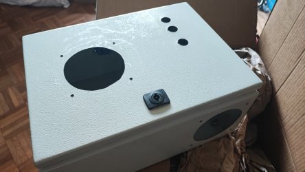

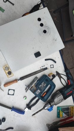

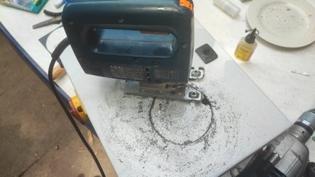

Guten Tag zusammen,
ich muss ein paar Löcher in einen Schaltschrank aus Stahl machen (1.5 - 2mm dick) (120mm für Lüfter), ~60 für Schuko Steckdose und 22.5mm für einen an/aus Schalter. Habt ihr eine Idee, wie das am besten funktionieren könnte?
Gibt es zufällig jemanden in Oldenburg mit einem Plasmaschneider? :emoji_grin:

Für größere Sachen Stichsäge mit Metallblatt. Für kleinere nehme ich Schraublochstanzer.
Für die Lüfter muss es auch kein perfekter Kreis sein. Ein Quadrat mit abgeschrägten Ecken geht auch.

120er Lüfter: Da würde ich besser ein großes Loch mit Stichsäge aussägen und ein Lüftergitter spendieren. Ist schneller gemacht und der Luftdurchsatz ist deutlich besser.
22,5 er Loch wie schon geschrieben, mit Schälbohrer.
