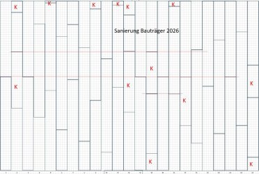

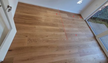

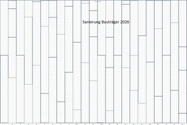

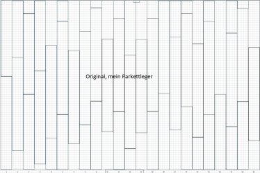

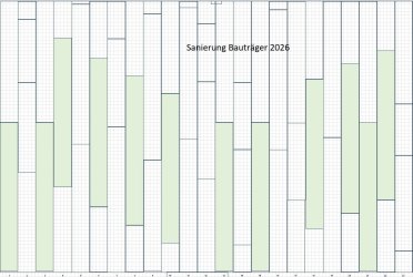

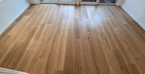

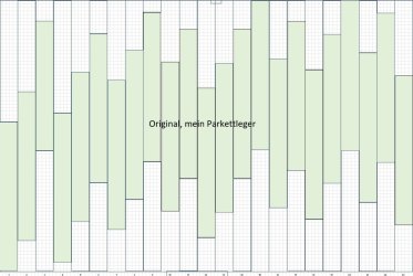

Hallo. Der Bauträger hat auf Gewährleistung Estrich rausgerissen (erst Küche, dann ganzes EG). Und hat Parkett (ohne mich bzgl. Ausführung zu fragen) durch Sanierer neu herstellen lassen. Er fragte nur nach Produkt. Ich schrieb die Infos aus damaligen Parkettleger-Auftrag/Rechnung: Produktname, vollflä. Verkleb., Erstpflege, unregelmäßiger Verband. Sind folgende Details minderwertiger als vorher von meinem Parkettleger? (Bauträger schuldet gleiches Qualitätsniveau wie vorher.)
1) Kurze Bretter in die Mitte gebastelt; auffällig in Raummitte/Sichtachse, unruhig - und lange Dielen zersägt für Rand & offensichtlich Abwechslung (seiner Meinung nach). Vorher dominierten volle Längen der 220x26 cm Landhausdielen Eiche 3-Schicht-Fertigparkett.

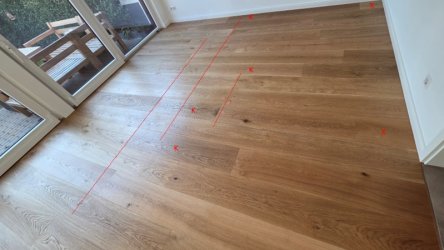

2) Mit den kurzen Brettern wurden Stirnfugen in gleicher Flucht nicht vermieden, sondern erst noch erzeugt - prominent in Raummitte/Sichtachse (wo keine Möbel stehen) = Cluster, wie geflickt/repariert.

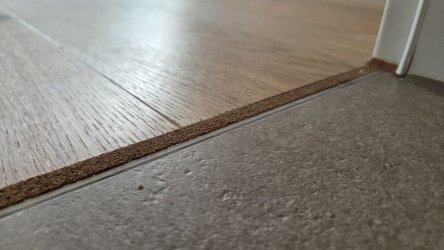

3) Breiter Korkstreifen statt vorher schmale elastische braune Fuge (die perfekt hielt 5 Jahre) zur Fliesen-Schiene Flur.
4) Fuge Parkett zur weißen werks-lackierten Massivholz-Sockelleiste jetzt braun elastisch. Vorher ordentliche Schattenfuge.
5) Oberfläche klebt. Woca maintenance per Hand drauf gewischt; Überschuss nicht entfernt. Vorher war "samtig" mit Einscheiben-Pad-Maschine.
6) Höher als vorher (zumindest am Fenster), so dass jetzt höhenmäßig von unten an Laufschiene Schiebetür PSK anliegt (drunter gequetscht?) und nur 2,4 mm Höhenabstand zur fahrenden Tür hat.
7) Stößt ohne Seitenabstand an Fenster-Säule an.
8) Hohlstellen in flächiger Verklebung: ca. 2-3 Stk. je 15cm Durchmesser + 2 Stk. je 10 cm Durchmesser (auf 24 m²).
