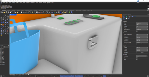

Ich konnte trotz Suche im Internet keine Antwort darauf finden, ob sich der graue Korpus auf dem Bild mit einer Kunstharzbeschichtung herstellen lässt. Als Grundlage wäre dann wohl Spanplatte oder MDF ideal, korrekt? Der Radius der Rundungen ist 32mm
Sehr toll wäre es, wenn es aus einem Stück gemacht werden könnte oder falls das nicht geht aus mehreren Teilen. Was meint ihr?
Was könnten Alternativen sein? Corian?
Gruss und Danke

meine ausdrucksweise war unpräzise. das mit dem kunstharz, da hat mich jemand darauf hingewiesen. aber eigentlich spielts keine rolle. die frage ist: wie baut man em ehsten einen solchen korpus mit einer widerstandsfähigen oberläche. visuell in ahnlehnung an das material, dass sich auf dem folgenden bilb beispielsweise direkt unterhalb der plexischeibe befindet.
7.395
Unter dem Plexi auf deinem 2. Bild sehe ich eine recht unkritische Fläche. Da scheuert niemand, da steht nur das Plexi statisch drauf und es soll nett aussehen. Auf deinem Entwurf meine ich eine Art Sitzbank (wo die Tasche drauf steht?) zu erkennen, die sicherlich als Sitzfläche schon einer eher extremen Belastung unterworfen ist.
Sieht mir eher aus wie eine Self-Checkout-Kasse.
7.395
oder sowas. Aber auch da rutschen dann die ganze Zeit die Taschen drauf rum.
