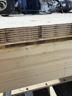

Hallo zusammen, ich wollte heute mal etwas Multiplex Bündig fräsen. Klappt normalerweise immer sehr gut. Allerdings hat sich diesmal das Kugellager des Fräsers scheinbar ins Holz Eingebrannt. Das hat die Kante natürlich jetzt krumm und Schief gemacht. Das ist grundsätzlich erstmal nicht so dramatisch aber ich würde gerne wissen woran das liegen könnte.
Danke schonmal.
VG
Denis

Mit schnellerem Vorschub waren die Brandspuren am Multiplex zwar geringer aber die Brandspuren waren an der Fichte trotzdem noch vorhanden. Ich reinige morgen mal das Kugellager und gebe Rückmeldung. Vielen Dank schonmal an alle.

Schien … eigentlich … ?! Das ist doch ein völlig anderes Bild. Keine Brandspuren mehr.
Dass es sich ein wenig eindrückt, ist hier - bei Weichholz - normal. Wenn Du (korrekt) im Gegenlauf fräst, wird der Fräser ja zum Werkstück und somit auch zur Schablone hingezogen. Weichholz wie gesagt gibt da durch den Druck des Anlaufrings halt etwas nach. Ein kleiner Radius des Fräsers begünstigt den Effekt. Abhilfe dürfte klar sein… Hartholz oder Multiplex für die Schablone nehmen.

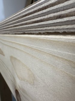

Kugellager schien eigentlich noch in Ordnung zu sein. Ich hab’s trotzdem mal ausgetauscht. Eine leichte Spur ist noch zu sehen. Aber deutlich besser. Fräser ist allerdings doch etwas stumpf.
Also ich sehe da nen riesen Unterschied.
Das alte Lager war nicht "eigendlich noch gut", sondern unbrauchbar.
