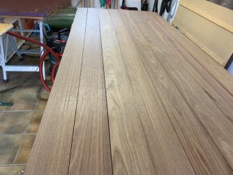

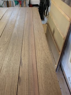

Ich bräuchte mal eure Hilfe.
Folgendes:
Ich habe 8 Guyana Teak Bretter, 2,5 cm Stark, 2,70 m Lang und ca. 14 cm Breit
und möchte daraus eine Tischplatte machen.
Leider sind die Bretter nicht sauber geschnitten, sodas ich einige Spalten zwischen den Brettern habe.
Ich habe mal versucht mit Schraubzwingen das ganze zusammen zudrücken.
Leider nur mit überschaubaren Erfolg.
Ich denke ich müsste die Bretter abrichten.
Ich habe aber nur eine kleine Abrichte und bin mir nicht sicher ob das bei einer Länge von 2,70 m
auch funktioniert.
Kreissäge, Handkreissäge, Führungsschiene usw. wären vorhanden.
Wie bekomme ich die Bretter gerade?

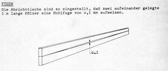

Mal ganz ehrlich. Wenn ich das alles lese, was hier vorgeschlagen wird, komme ich schon ins Grübeln ob das alles so richtig sein kann.
Natürlich kann man mit einer Sägeschiene einen halbwegs geraden Schnitt herstellen. Ich kann mir aber nicht vorstellen, dass ein Schnitt auf einer Länge von knapp 3 m eine maximale Abweichung von 0,1 bis 0,15 mm an einer Brettkante erreichbar ist. Die Leimfuge sollte ja auf einer Länge von 1 m max 0,05 mm konkav sein, damit eine Hohlfuge beim Aneinanderlegen von 2 Brettern von max 0,1 mm entsteht und so beim Verleimen ordentlich Druck an den Seiten aufgebaut wird (siehe Bild).
Quelle: Betriebsanleitung, Kölle HK63, Seite 11: Einstellen der Abrichttische
Wenn das so einfach mit einer Sägeschiene geht, warum kauft man dann überhaupt eine Abrichte? Tauchsäge mit Führungsschiene ist doch billiger, universeller einsetzbar und geht vielleicht auch schneller.
Natürlich geht auch Bretter aneinander legen und mit Schiene und geführter Säge die Fuge entlang fahren. Da braucht der Schnitt auch nicht 100% gerade sein.
Ich bin für meine manchmal unkonventionellen Methoden bekannt. Aber ich bin mir sicher wenn ich das hier schreiben würde, würden wahrscheinlich die üblichen Verdächtigen über mich herfallen, weil das nicht odentlich gemacht ist und alles so gefährlich ist (Spaltkeil ja oder nein) und und und ...
Es gibt viele Gründe, keine Abrichte zu haben, zumindest für Heimwerker:
- Kosten
- Platzbedarf (man braucht ja vor und hinter der Abrichte noch Platz für das ganze Werkstück)
- Sicherheitsbedenken
- Absaugung
etc.
Selbst wenn ich wollte, und sie bezahlen könnte, würde ich eine Abrichte in meiner kleinen Werkstatt einfach nicht unterbringen. Oder ich könnte halt nur 60cm lange Sachen abrichten. :emoji_grin:
Wenn ich keine Lust auf Handhobel habe (oder mir das saubere Fügen wegen der Abmessungen nicht zutraue), dann mache ich das regelmäßig mit Führungslatte (Alu-Richtscheit) und Oberfräse, oder bei kürzeren Sachen mit versetzten Anschlägen am Frästisch. Hat bisher immer funktioniert, allerdings habe ich auch noch keine Esstischdimensionen bearbeitet.
Trotzdem eine Abrichte zu haben, hat natürlich neben dem Fügen auch den Vorteil, dass man die Flächen bearbeiten kann. Das geht natürlich auch mit der OF und einer Planfräsvorrichtung, aber ist ab gewissen Größen dann auch nicht mehr so reizvoll.
