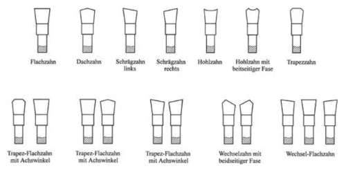

Natürlich ist der Aufdruck nicht ausschließlich der Grund. Unter anderem ist der Einsatzbereich des Sägeblattes auch mit der Zahnstellung verbunden, um bestmögliche Schnitte bei verschiedenen Materialien zu erzielen. (Folgende Abbildung)
Wird das Sägeblatt andersherum montiert, damit die Laufrichtung stimmt, dann kann es sein, dass die Zahngeometrie nicht entsprechend greift, da seitenverkehrt eingesetzt und die Schnittqualität nicht gewährleistet ist, sogar beeinflusst werden kann.
