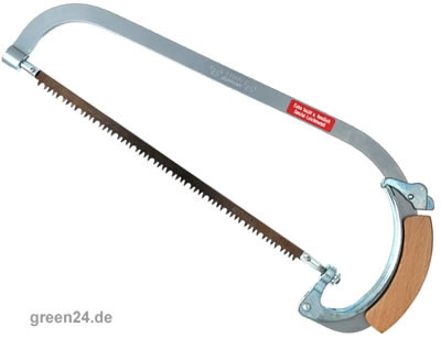

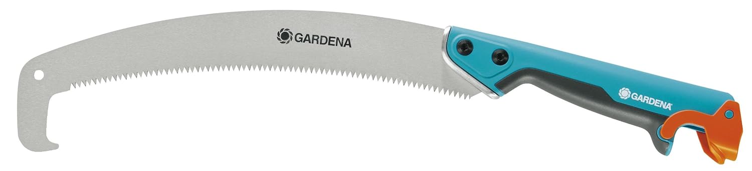

Ist eine Bügelsäge auch eine Astsäge?
So etwas? https://www.amazon.de/s/ref=nb_sb_noss?__mk_de_DE=%C3%85M%C3%85%C5%BD%C3%95%C3%91&url=search-alias%3Ddiy&field-keywords=b%C3%BCgels%C3%A4ge
Fiskars schein bei den Äxten sehr beliebt zu sein ... bei der Bügelsäge schreiben aber etliche "sägt schief".

Sowas kannst nehmen. Was die Fiskars Säge taugt weiß ich nicht. Äxte will ich nichts anderes mehr!
Alternativ könntest auch eine Zugsäge (ähnlich Japaner nehmen)
Ich nutze so eine Stihl Astungssäge am Teleskopstil zur Baupflege und Wertastung:
Damit bin ich um längen schneller als etaller71 mit seiner Säbelsäge :emoji_grin:
Quelle: https://garden.professional-store.com
Die klassischen "Baumsägen" sehen so aus:
Quelle: green24.de
Gruß SAW

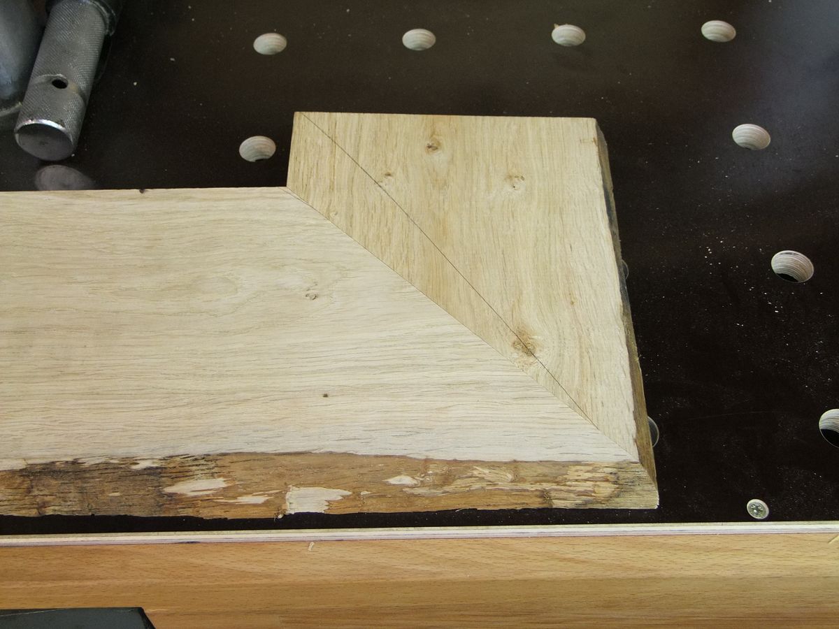

Ich habe noch nie mit einer Kreissäge gearbeitet:
Gibt es Hilfsmittel, um Bretter statt mit 90° auf 45° abzusägen? Das brauche ich bei 30 Brettern.Oder muss man dann jeweils ein Brett im 45°-Winkel unter der Schiene einklemmen?

Die Frage ist welche Kante soll nachher die 45° haben? Mach mal eine Skizze, gibt zwei Möglichkeiten wie 45° gesägt werden können. Einmal kann man den "Gleitschuh" schwenken zum anderen die Schiene im passenden Winkel auflegen.
EDIT: Vergessen, als Hilfsmittel für die Schiene nehme ich im Regelfall eine Winkelschmiege.
Bei einem Brett, dass z.B. (in cm) 10 x 2 x 20 oben ein Dreieck von 10 x 10 mit einer Diagonale von 14cm absägen, um dann mehrere Bretter zu eienm Rahmen zusammenfügen zu können. Ich habe ein Bild dazu gefunden:
