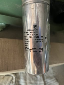

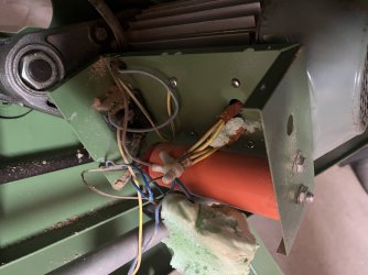

Meine PK 250 damals hatte nur einen reinen Betriebskondensator . Was steht den auf dem orangefarbenen Teil drauf ? Wenn dein Motor noch dazu einen Anlaufkondensator benötigt , muss es ja auch noch eine Vorrichtung /Relais geben , die den Anlaufkondensator nach kurzer Zeit wieder abschaltet Das könnte das schwarze Kästchen links im ersten Bild sein . Leider ist das eine zusätzliche mögliche Fehlerquelle . Einen Schaltplan habe ich für deine Version leider nicht gefunden . Nur einen mit einem reinen Betriebskondensator . Bei einem Motor mit einem Betriebskondensator + einem Anlaufkondensator muss letzterer auch beim Starten zugeschaltet sein . Nach kurzer Zeit , wenn die erforderliche Drehzahl erreicht ist wird er auch wieder abgeschaltet , sonst geht er kaputt . Ich kenne so einen Aufbau z.B von Kompressoren . Hast du zufällig die Betriebsanleitung ? Dort stehen manchmal auch die Stromlaufpläne drin .

Hallo Fahe. Ich suche schon im Netz nach dem passenden Kondensator, aber ich finde leider nichts. Man sagte, dass genau dieser wieder rein muss. Habe eine Anfrage an Weden gestellt. Bis jetzt noch nix gekommen
Mitglied 120553
Was steht denn auf dem orangenen Teil?
Habe ich oben ja auch schon gefragt . Den vermute ich als den Betriebskondensator . Das habe ich so auch nicht gesehen . Läuft den so ein Motor auch komplett ohne Kondensator ? Der gezeigte Anlaufkondensator muss ja nach Erreichen der Drehzahl umgehend wieder abgeschaltet werden . Sonst geht er schnell kaputt . Ich würde dieses relaisartige Teil links mal genauer untersuchen . Zumindest die Flachstecker auf Anzeichen von Korrosion .

Na prima . Hätte mich auch gewundert , wenn der Motor keinen Betriebskondensator gehabt hätte . Da hast du mit deiner Bestellung wohl Glück gehabt . Ich hatte ja weiter oben erwähnt , das man erst bestellen sollte , wenn man die Beschriftung des vermeintlich defekten Teiles selbst gelesen hat . Mach noch ein Bild , wo die beiden aus dem orangefarbenen Kondensator kommenden Kabel angeschlossen sind .

Wenn der Ausfall sehr schlagartig erfolgte, sollte das Anlaufrelais (das kleine schwarze Kästchen) mal getestet werden, denn bei einem Defekt ist der neue Kondensator sonst schnell wieder defekt.

Nein , da es schon lange keine Ersatzteile (ausgenommen genormte Teile) mehr gibt . Die Kohlen für die Säge waren sicher das erste , was vergriffen war :emoji_cry: . Spaß beiseite , bau erst mal den neuen Betriebskondensator ein und schau , ob sie wieder sägt . Der neue Kondensator wird höchstwahrscheinlich nur blanke Kabelenden haben . Da muss zumindest an eines ein Flachstecker ran . Das andere wahrscheinlich an eine der milchigen Einwegquetschklemmen . Das ist dann die zweite Hürde :emoji_sweat: . Da würden mir spontan die Wago 221 einfallen . Die gibt es normalerweise auch im Baumarkt . Das schwarze Kästchen interessiert hier auch noch den einen oder anderen . Also losschrauben und schauen was draufsteht . Bild nicht vergessen . Original wird es das im Falle eines Defektes sicher nicht mehr geben . Ersatztypen gibt es z.B. hier .

Das schwarze Kästchen ist leider nicht gut lesbar.
Macht es doch nicht schwieriger als es ist. Das Anlaufrelais ist ein Klixon 2CR4, kannst du beispielsweise durch ein Vosseler ER4 ersetzen falls es defekt ist.
Die Kondensatoren bekommst sicher an vielen Stellen im Netz, das dürfte nicht schwer sein.
Viele Teile gibt es verständlicherweise als Ersatzteil nicht mehr beim Hersteller, wohl aber auf dem Aftermarket.
Der Betriebskondensator wird sicher nicht alleinig defekt sein, denn nur mit dem Anlaufkondensator muss der Motor anlaufen. Also den ganz bestimmt tauschen, oder halt das Relais. Das lässt sich mit dem Ohmmeter aber einfach auf Durchgang prüfen.

Ich hatte den 37,5 er bestellt, weil man gesagt hatte, dass dieser bei der 250er verbaut ist.
Du hast zwei Kondensatoren in deiner Säge verbaut. Der 37,5µF ist der Betriebskondensator, der 100µF ist der Anlaufkondensator, dieser wird nur zum Anlauf benutzt und dann über das oben genannte Relais abgeschaltet.
