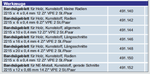

Hallo, ich bin seit neuestem stolzer Besitzer einer Kräku BS 315, für den absoluten Hobbybereich. Leider steht nirgends auf der Säge, wie lang das Sägeband sein soll. Das aktuell verbaute Band ist noch ganz neu, aber ich hatte gerne noch ein paar Bänder auf Reserve. Kann mir jemand zufällig die Bandlänge nennen oder hat zufällig sogar eine Bedienungsanleitung für die Säge? Welche Bandbreiten sind auf der Säge möglich?

OK, erstmal vielen Dank. Ja ich habe es gerne ganz genau und verlasse mich da ungern auf meine "zirka" Messung. Mein innerer Monk verbietet es mir. Muss gestehen, das ich kaum bis gar nichts über die Säge im Netz gefunden habe .

Hallo Ulle,
ich würde trotzdem messen. Ich habe eine Hema 315, die hat laut Hersteller 2225mm, es passen bei mir aber auch 2240mm drauf. Und die gibt es oft deutlich billiger, da es ein sehr verbreitetes Maß ist.
