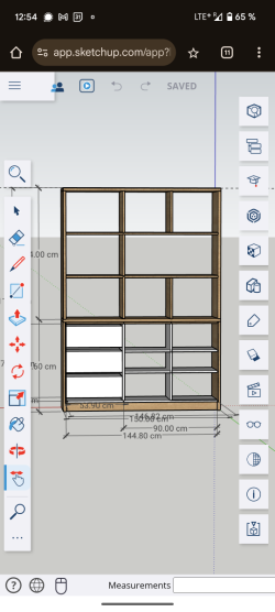

ich habe eine Frage zum Korpusbau - vom Prinzip her eine Kommode. Auf dem Screenshot nur das untere Teil, das Regal oben wird aufgesetzt.
Maße des Korpus sind grob 150 cm lang, 90 cm und 40 cm tief. Der Plan ist, dass die Seitenteile (Stärke 27 mm) aus Leimholz Eiche massiv mit Lamellos mit dem Rest der Kommode verleimt werden (also keine Rahmenbauweise). Oben gibt es Traversen, auf die der Deckel aufgesetzt wird (Eiche massiv 18 mm). Das wird natürlich etwas arbeiten, ist klar.
Meine Frage, Grund ist teureres Plattenmaterial zu sparen: kann ich für das Innenleben, also besonders für den Boden und den Zwischenboden ein anderes Material verwenden?Mein Gedanke war Fichte Dreischichtplatte - oder wird das reißen. Alternativ könnte ich auch Fichte Massivholzplatte nehmen, das arbeitet zwar anders als Eiche, aber doch in der Größenordnung vergleichbar.
Danke für Eure Expertise.
LG Basti
LG Basti
