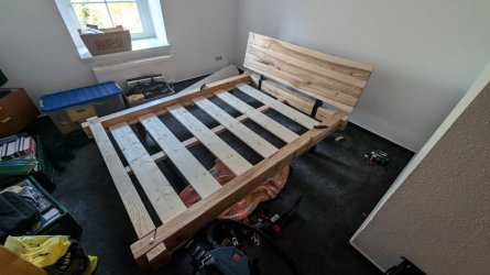

ich bin gerade dabei ein eigenes Bett zu bauen. Es handelt sich um ein einfaches Balkenbett. Eigentlich ist das Bett weitestgehend fertig. Zumindest der Rahmen wäre bereit zusammengesetzt zu werden. Leider habe ich einige Dinge noch nicht komplett bis zum Ende durchdacht.
Der Rahmen besteht aus vier Balken mit Überblattung im Format 10x15cm. Als Unterkonstruktion folgen noch selbst geschweißte Kufen, da ich nicht einfach nur vier Beine haben wollte. Der Balken am Kopfende habe ich 5mm tief auf einer Breite von 60mm eingefräst. Darin sollen zwei Bandeisen aus Stahl als Halterung für das Kopfteil angebracht werden. Da sehe ich jetzt noch kein Problem.
Das Kopfteil ist ein aus fünf zusammengeleimten Brettern bestehende Platte. Maße: 50x3x175cm
Besteht aus Esche. Meine Frage jetzt: Wie bekomme ich das am elegantesten am Bandstahl befestigt?
Das Kopfteil wiegt bisschen was und ich glaube nicht das da paar 4,5er Schrauben mit 30mm Länge das halten, wenn ich das von hinten verschraube. Kann aber auch sein das ich das unterschätze, da fehlt mir die Erfahrung. Alternativ könnte man klassisch als letzten Ausweg Tellerkopf- oder Schloßschrauben verwenden und durch die Platten durch schrauben. Aber dann hat man blöderweise auf der Sichtseite die Schraubenköpfe. Wenn ich jeweils ein Vierkantholz zwischen Platte und Bandstahl mache und da durch schraube mit Holzschrauben, könnte die Platte wieder zu weit nach vorne kommen, womit es dann wieder sehr bescheiden aussieht.
Hat jemand noch eine andere Idee?

Nimm doch Rampamuffen und Maschinenschrauben. Dann Langlöcher in den Bandeisen, damit die Platte auch arbeiten kann. So geht es auch verdeckt locker.

ich glaube nicht, dass 5mm dünnes Bandeisen ein 50cm hohes Kopfteil ausreichend stabil halten kann.
Mach doch mal eine Skizze.
Ansonsten werden ein paar 30mm lange Schrauben das Kopfteil schon halten. Da muss nichts durchgeschraubt werden.

Da stimme ich dir zu. Hatte mal ein Bett mit einer ähnlichen Konstruktion und leichtem Polster Rückenteil. Das hat sehr nachgegeben,wenn ich mich angelehnt habe. Da wäre ein Rohr oder u-profil vorteilhafter

Ja, wenn ich so darüber nachdenke, habt ihr recht. 5mm Bandstahl wird zu wenig sein und dann wird es vermutlich eine sehr flattrige Angelegenheit. Allerdings habe ich schon eine Idee. Wird dann zwar eine etwas aufwendigere Lösung, aber sollte massiv genug sein.
Ich werde den Bandstahl auf 90° biegen und dann ein weiteres Stück 50cm lang etwas von der Biegung nach hinten versetzen und anschweißen. Das wird dann die Auflagefläche für das Kopfteil. Danach ein Vierkantrohr als Stütze hinter dier Auflage. Der Winkel wird so gewähl das die obere Seite nicht über die 10cm breite des Balkens hinaus geht. Dann müsste es eigentlich stabil genug sein.

Ich habe das Bett nun fertig gestellt. Schon vor paar Wochen und bin jetzt nochmal hier her zurück um euch das Resultat zu zeigen.
Eure Tipps waren goldrichtig. Nur ein gebogenes Stück Bandeisen wäre ein echt flattrigen Angelegenheit geworden. Lustigerweise wird das genauso teilweise auf dem freien Markt angeboten: https://lccforhome.com/de/produkt/betten-kopfteil-halterung-seide-ral9006/
Aber das reicht wenn überhaupt für ein Speerholzplatte oder Pappe. Dann habe ich weiter gesucht was es da noch so gibt...
https://www.etsy.com/de/listing/128...c2e4dc68c%3A1287730144&organic_search_click=1
Teilweise aber auch nur aus 5mm und das wird ebenfalls ordentlich wippen. Die Hebelwirkung ist eben nicht nur vernachlässigen. Die gab es auch mit 10mm Stahl. Aber irgendwo hört der Spaß auch auf, vor allem bei den Schrauben. Also habe ich etwas komplett selbst entworfen. Siehe Bilder.
Rampa-Muffen kamen dann ebenfalls zu Einsatz. Waren für M8-Schrauben, insgesamt 6 Stück. Die Kopfteilhalter sind mit 4,5x60 Schrauben befestigt. Dadurch das das Bandeisen auch oberhalb des Balkens aufliegt, kann sich hier die Konstruktion breiter abstützten.
