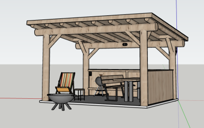

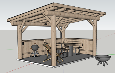

Ich bin recht geschickt darin Bäume umzuwerfen, aber das Wiederaufstellen hab ich noch nie probiert. Nun plane ich eine kleine Aussichtsterrasse, die ganz bewusst sehr urig und grob aussehen soll. Verwenden will ich dafür entrindetes Fichtenrundholz aus dem eigenen Wald. Aus optischen Gründen werden die Holzstärken etwas überdimensioniert sein - für die 4 x 3 m Terrasse haben die Steher und Pfetten 25 cm Durchmesser, die Sparren 15 cm. Darauf kommt eine Vollschalung und dann Trapezplatten als Eindeckung.
Ein Problem habe ich mit den Kopfbändern, die ich rein aus optischen Gründen eigentlich mag. So wie ich mir das wünsche, gibt es keine Möglichkeit, dass ein Sparren direkt über dem Steher aufliegt, also habe ich in dieser Richtung nichts, woran ich die Kopfbänder befestigen kann. Mein Lösungsansatz ist, eine Querstrebe zwischen 2 Sparren einzuzapfen und die Kopfbänder daran zu befestigen (siehe Bilder im Anhang). Optisch gefällt mir das weniger gut.
Gibt es hier bessere Lösungen oder Alternativen?
Macht es überhaupt Sinn Kopfbänder an den Sparren zu befestigen? ... bei einigen Holzcarports kann man das zumindest beobachten.

Möglichkeiten und Alternativen gibt es viele. Auch einige bei denen du komplett auf die Kopfbänder verzichten könntest.
Wie planst du die Stützen am Boden zu verankern?
Wenn du da eine Teileinspannung realisiert bekommst, die Wände und Dach als Scheibe ausbildest,... dann sind die Kopfbänder ziemlich hinfällig.
Wenn du die Kopfbänder aus optischen Gründen haben willst, hast du die beste Lösung schon selbst gefunden. Das wird in "echt" auch gut ausschauen weil es eine gute Lösung ist! Lass dich da von der Zeichnung nicht täuschen.
