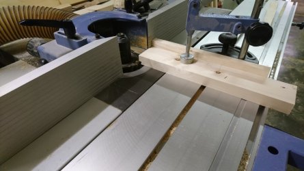

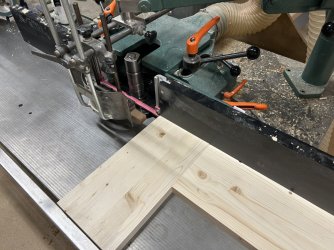

Nein, das braucht man nicht. Meine Fräsanschlag ist auch nicht parallel zum Schiebeschlitten geführt.
Vorweg, wer keine Schlitzhaube mit Absaugmöglichkeit hat, der lässt bei kleineren Fräsern den Fräsanschlag einfach drauf.
Zum einstellen: Fräsanschlag ganz nach hinten und probefräsen. Stimmt das Fräsergebnis, dann bleibt das Holz am Schlitten festgespannt und man holt sich den Fräsanschlag wieder nach vorn, bis er am Probestück anschlägt und das jeweils vor und hinter dem Fräser.
Dann stellt man ihn fest.
Mein Fräsanschlag ist auch nicht parallel.
Bei der Kombi dient der Queranschlag auf dem Auslegertisch als Anlage, bzw. dessen Reiter.
Beim kurzen Winkelansclag der TF und langen Werkstücken markiere ich auf dem rechten Lineal mit Malerband den Anschlag. Dann ist es egal wie schräg der Fräskorb steht, die Markierung führt zu wiederholgenauen Fräsungen.

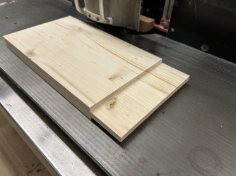

Warum sollte das so nicht gehen, tut es doch schon solange es Tischfräsen gibt.
Wenn ich diesen Zapfen mit Schiebetisch fräse lege ich ein Splitterholz an den Quer-Anschlag, lege das zu fräsende Brett davor und setze für das festhalten den Excenter ein.
Danach geht das ruckzuck und absolut sicher.

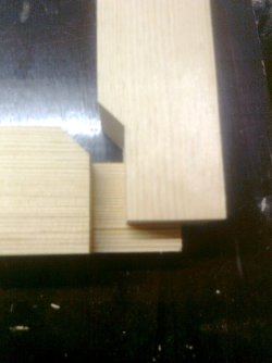

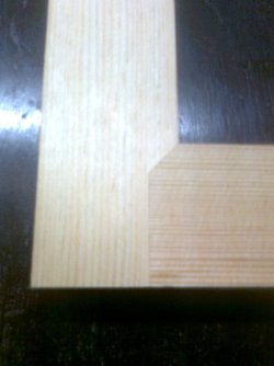

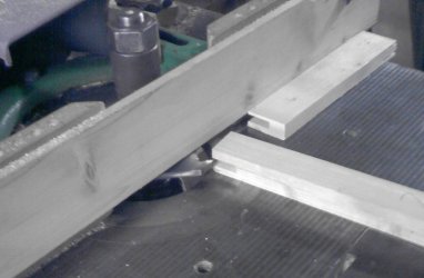

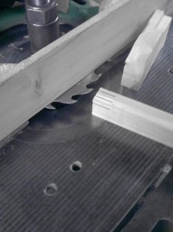

Bei Schlitz - Zapfen Verbindungen gehe Ich manchmal auch auf die alte Fräse, mache den Anschlag mit ner Leiste zu und schiebe ein Konterholz nach.
Das wird in der Regel genauer als mit dem Formatschlitten, welcher ja normal etwas höher steht.
2/10 sagt man zwar in der Theorie, dann muss aber auch der Maschinentisch zum Schiebeschlitten auf ganzer Länge dieses Maß beibehalten.
Bei meiner Bernardo daheim ist das nicht so und bei den Hammermaschinen wohl auch nicht. Entweder sind die Gusstische nicht richtig plangefräst oder hängen durch.
