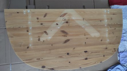

Kontaktstellen Tischplatte und -beine: lackieren?
Elias52
10. Mai 2026
2
Duisburg
ich renoviere zum ersten Mal einen Esstisch, massive Kiefer. Dazu habe ich ihn auseinandergebaut, in vier Teile: zwei halbe Tischplatten und zwei Eckbeine.
Ich habe bereits alle Teile komplett runtergeschliffen und lackiere mit Acryllack. Tischplatte unten zweimal, oben dreimal; Beine zweimal.
Weil die Beine quasi um die Ecke gehen, haben sie große "Kontaktflächen" mit der Tischplatte. Unter die Tischplatte kommen außerdem zwei Metallschienen, die die beiden halben Platten zusammenhalten.
Meine Frage lautet: Sollen diese Kontaktflächen von Platte und Schiene und Platte und Beinen auch lackiert werden? Und wenn ja, wie viele Schichten? Und sollten die Beine von untendrunter auch lackiert werden?
Beim Auseinanderbauen schien es, als wären diese Flächen zumindest bei den Beinen unbehandelt, aber das muss ja nichts heißen.
Danke euch schon mal!
Da brauchst du beim Lackieren nichts auszunehmen.
Unterseite zweimal sollte reichen. Nach der ersten Schicht mit Korn 320 sanfter Zwischenschliff, damit die Oberfläche wieder glatt wird.
Ich gehe mal von Klarlack aus.
