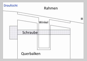

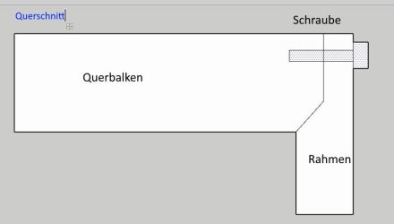

ich bin dabei mein naechstes Projekt zu planen. Es soll ein rundes Balkonsofa werden.
Als Plattform unter dem Kissen habe ich mir einen runden Rahmen aus Eichenholzmit Holzverstrebungen ueberlegt. Ich bin mir aber noch unsicher, wie ich die Verstrebungen am Aussenrahmen befestigen soll, ohne, dass sich Staunaesse durch Regen bilden kann.
Idee Nr.1: Winkel schweissen und an den Rahmen schrauben. Den Winkel an der Querverstrebung mittels Schraube sichern
Idee Nr. 2 Querverstrebung an Rahmen verschrauben und die Auflage mit Winkel versehen.
Habt ihr Ideen oder Erfahrungen, wie man solche Verbindungen wetterfest und langlebig umsetzen kann, idealerweise ohne dass sich Wasser sammelt oder die Konstruktion im Laufe der Zeit aufquillt?
Danke im Voraus für euer Feedback!

Auch eine gute Idee, aber hängt das nicht durch? Habe einen Durchmesser von 140cm geplant

kommt darauf an was du unter langlebig verstehst. Und wie geschützt das Teil bei Nichtnutzung bzw eben für Holz ungünstiger WItterung steht.
Als gewerblicher Auftrag niemals da hätte ich Bedenken dass es die 5 Jahre Gewährleistung übersteht.
Die Ausrichtung ist ja doch weitgehend horizontal und ungünstiger konstruktiver Holzschutz
Für Privat kann man sowas machen. Man muss halt mit den Folgen leben.

Wahrscheinlich wäre es besser mit Abdeckung zu planen. Welche Holzverbindungen wäre zu empfehlen, wenn ich keine Rücksicht auf Regen nehmen muss?
Das ist nur für meinen privaten Balkon gedacht
5.843
Wenn du bei 140 Sorge hast (kann ich verstehen) kannst ja ein Kreuz aus Stahl rein machen, mit 70cm stell ich mir das unproblematisch vor.
