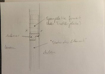

Mein zweiter Lösungsansatz:
Anleimer wird gleich angeleimt, aber er erhält zusätzlich einen außenliegenden Falz, das stehende Element (ich brauche wahrhaft eine passende Bezeichnung dafür) wird nun, wie anfangs bei der überstehenden Variante, innenliegend gefälzt und Falz fällt anschließend in Falz und kann einfach verleimt werden, Positionierungshilfen wie Domino werden nicht gebraucht sondern das Ganze kann einfach bei niedrigem Druck in die Presse gelegt werden und fertig. Noch eine Skizze zu Veranschaulichung:
Das Problem mit den großen Anleimern bleibt. Wie seht ihr das? Das einzige, was mir einfällt, ist die Anleimer um die (abgerundete) Ecke zu biegen mittels Schichtverleimung.
Vielen Dank für jegliche Hilfe!
