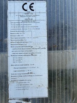

Was die Platten anbelangt, gebrauche ich seit Jahren die gleichen, die übrigens extrem stabil sind; es sind schon mal welche bei Sturm durch den Garten geflogen aber es ist nie etwas abgebrochen. Auf die Seite die nach oben zeigt -das war angesprochen worden- habe ich noch nie geachtet; sie sehen auf beiden Seiten gleich aus.
Ich habe mich daran erinnert, dass es (sehr wetterresistente) Aufkleber darauf gibt.
