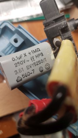

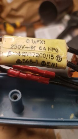

gestern ist mir mindestens einer (gelb) der Kondensatoren abgeraucht. Diese Kondensatorenkombination ist bei Scheer als Ersatzteil gelistet, aber mit einer unendlichen Wartezeit prognostiziert.
Ich vermute, das der Elektronikhandel vergleichbare Kondensatoren anbieten kann, doch wie findet man die?
Vielleicht gibt es hier Elektrospezialisten, die mir auf die Sprünge helfen können,
danke
9.319
sehe ich das richtig, dass das gelbe Teil 4 Anschlüsse hat? Dann ist es eher ein Entstörglied. Das graue ist wohl auch nicht nur Kondensator.
Nachtrag: uli war schneller. Guter link.
Martin7
22. Januar 2004
105
Danke für eure schnelle Unterstützung, habe soeben den BV18200 bestellt.
Die BV Nummer, die mich etwas verwirrt hatte, ist laut elosal team: "lediglich eine Bezeichnung des Herstellers".
