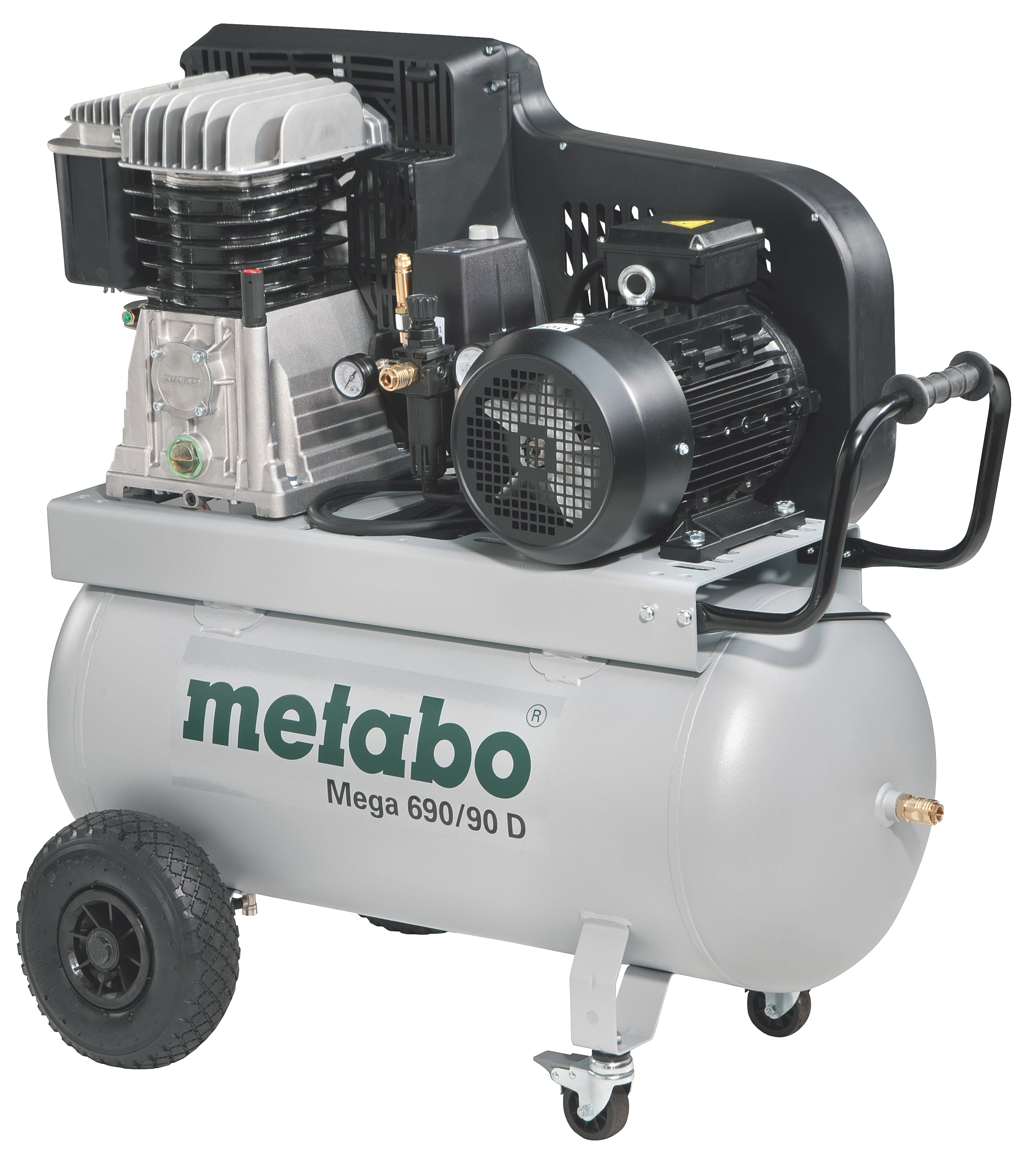

Hallo Leute,
stehe vor der Entscheidung, mir einen Kompressor anzuschaffen. Es soll mein erster und letzter werden. Sprich: Groß genug ausgelegt sein und ewig halten.
Da ich künftig damit auch (Autoteile + Möbel) lackieren will, denke ich an eine Sata-Spritzpistole. Damit bräuchte ich ca. 450l/min Lieferleistung und sicher auch einen Kessel ab 90l aufwärts.
Habe mir Metabo angesehen und bin (aus Kostengründen) davon ab. Es wurde Aerotec empfohlen, kenne ich aber nicht.
Preis soll unter 1000€ liegen.
Ideen? Erfahrungen?
Danke und beste Grüße, Heimwerkerle
